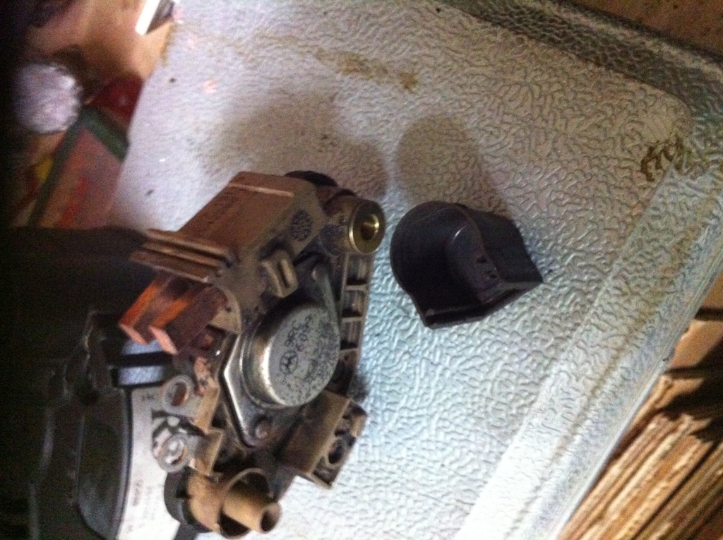

bonjour
j'ai trouver sur le site un tuto très bien fait sur le changement du bloc régulateur alternateur.
je voulais juste complété avec des photos.

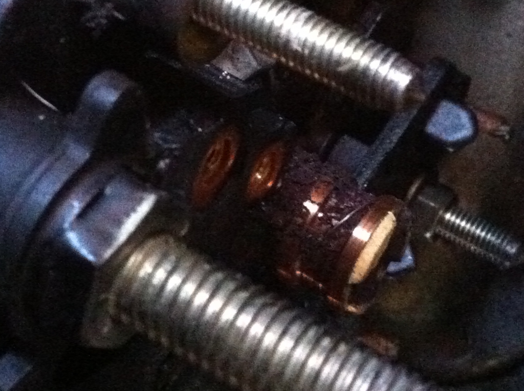

1ere photo- l'induit en  gros plan bon a nettoyer, on remarque bien les traces des charbons.

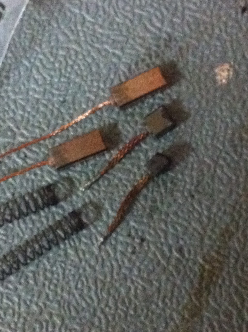

la pochette de charbon 7€

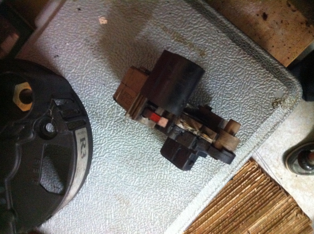

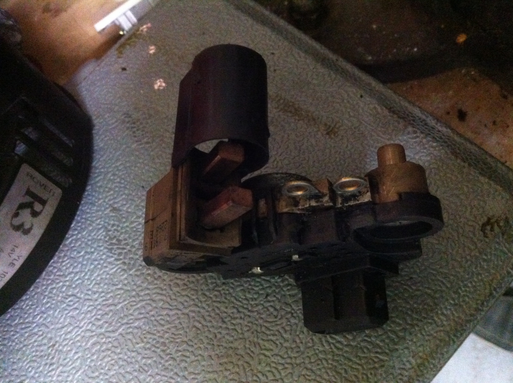

les vieux et les neufs

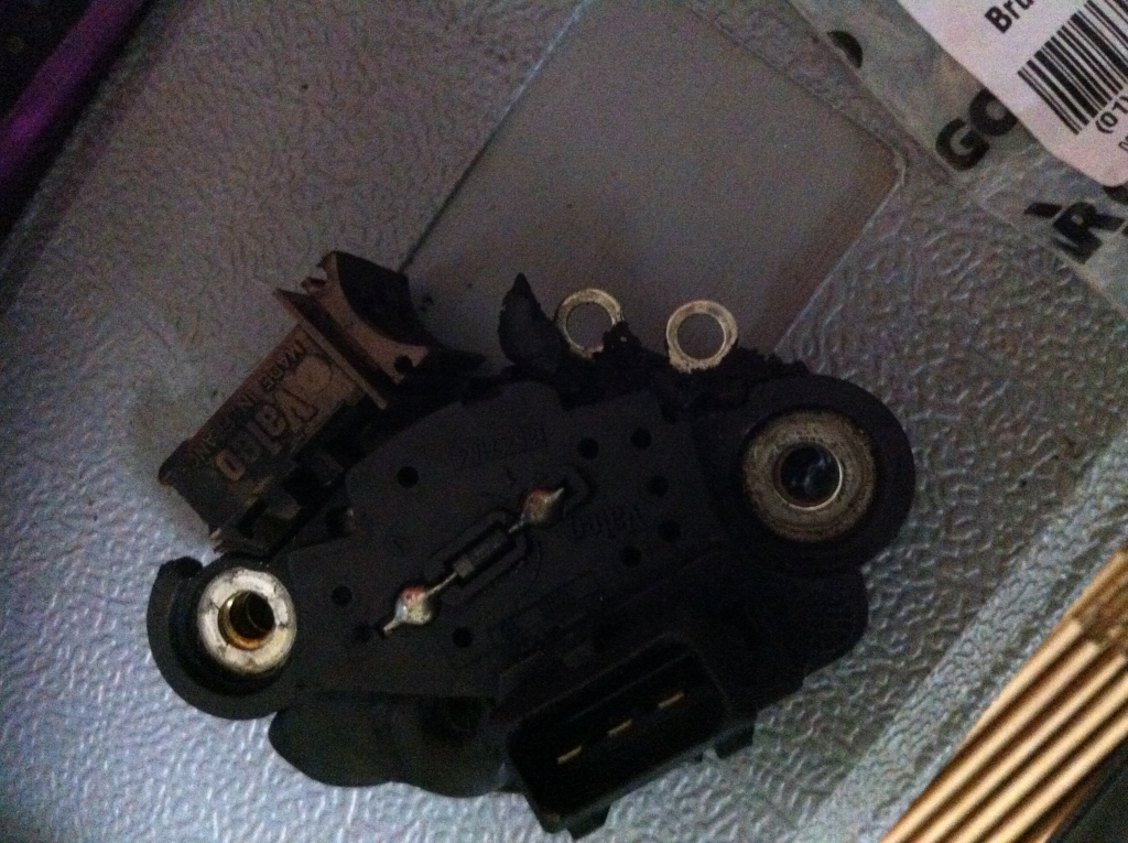

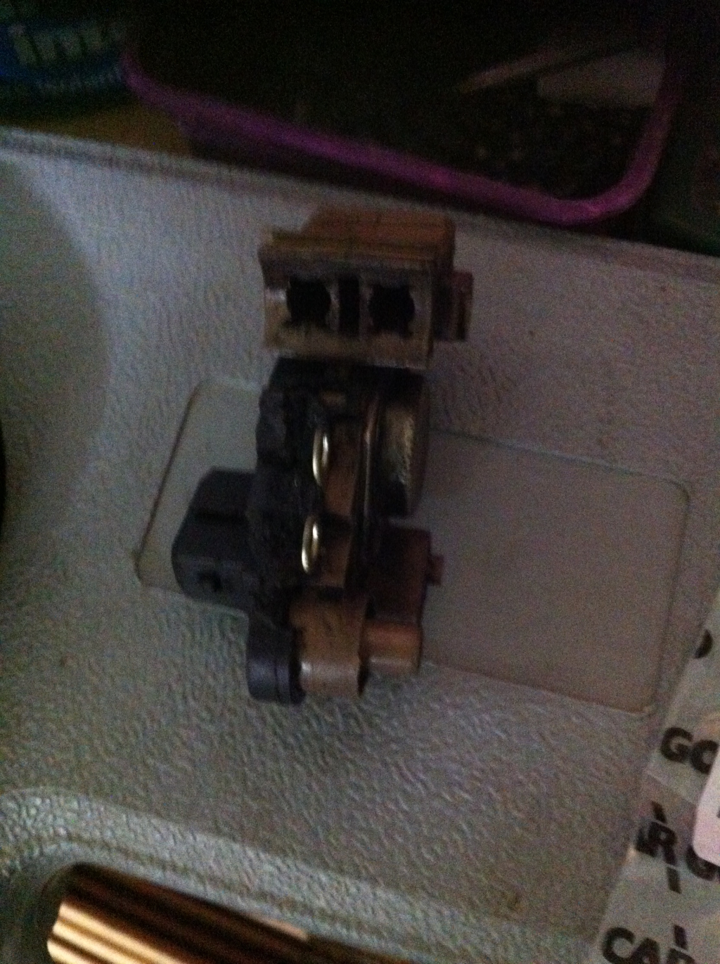

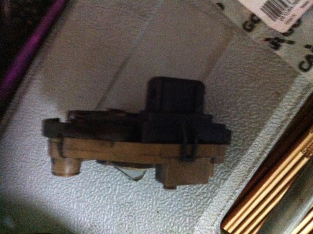

le bloc regulateur sous toute les coutures.
bon il faut avoir des doigts de fée:-)

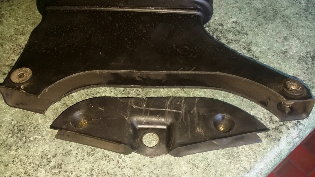

et remettre en place les charbons avec une usure de l'induit qui fait que le 1 er charbon reste coincé dans la gorge usé, dur dur, j'ai du démonter le cache sous la voiture et a 2 nous avons pu le faire.
sans démonter la jauge n'y le bocal huile de direction.
sa fonctionne bien il n'y avait pas d'intervention sur l'alternateur avant, la voiture a 278.000km
