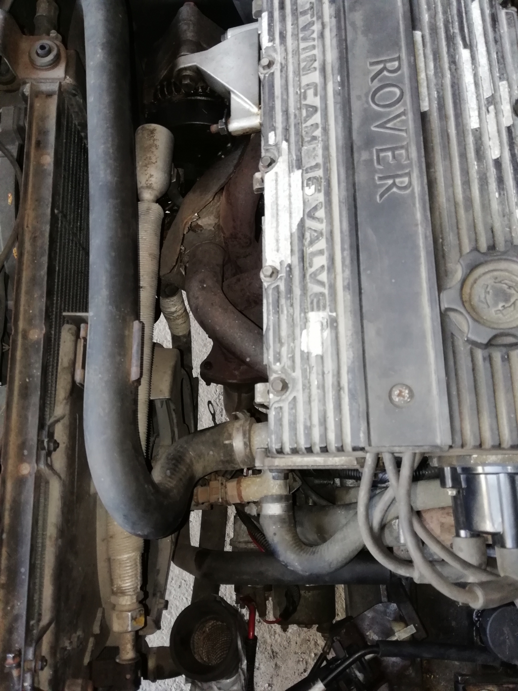

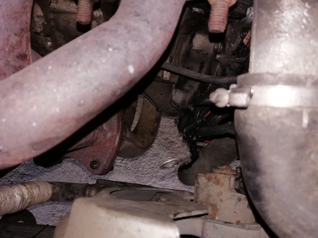

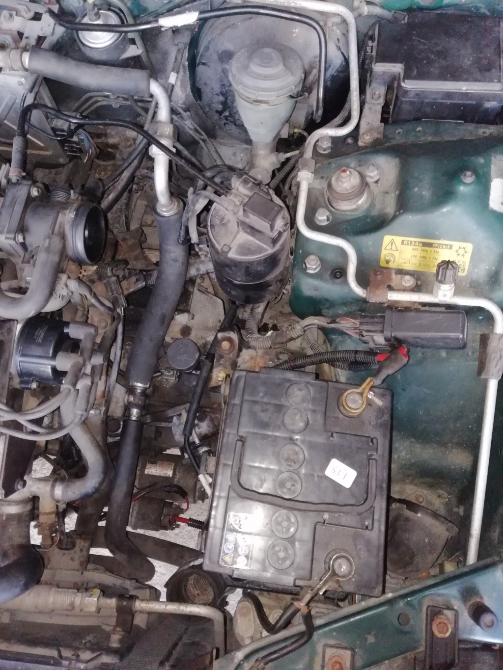

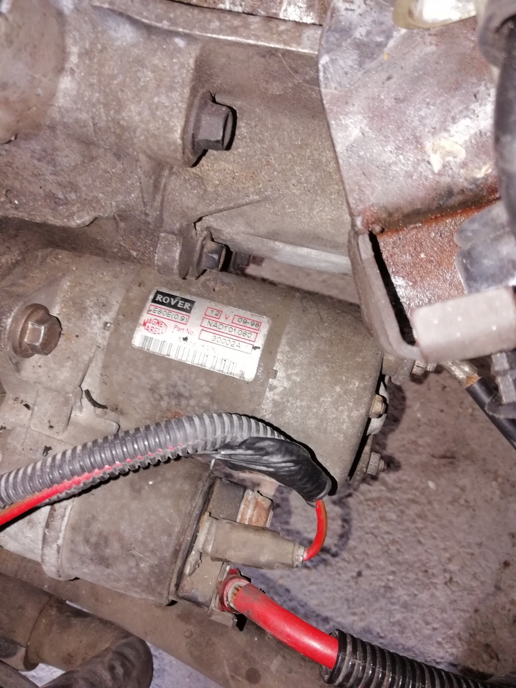

J'ai demonté ma boite de vitesse pour refaire mon embrayage avec un kit valeo sa nickel bien monté mes depuis j'ai tous remonté et au moment pour la demarré elle démarre plus. je regarde les connecteurs et je m’aperçois que il a une crosse avec deux fils noir dessus qui est pas branché je sais plus ou c'est voir photos pour voir la cosse aidé moi je pense que sa vien de la. car tous les capteur de boite sont mis (pmh etc ) par contre j'entent plus la bombe de carburant fonctionné alors qu'avant elle tourné un bip continu pendant 1 a 2 sec avant de demarré. j'ai penser a sa cosse. aidé moi
les photos:

Fils noir, c'est surement une masse.
Tu as remis le câble de masse du démarreur ?
Sratyx
  • Messages: 14
oui le démarreur et bien branché
Sratyx
  • Messages: 14
de plus il est très court pour arriver sur la masse du demarreur. je suis obligé de forcé pour le mettre donc sa doit pas aller la
nyco03
  • Messages: 57
sa parait bien être une masse
soit elle se met sur une des vis de l'entourage de boite ou sinon tu doit avoir une vis sur la boite elle meme

Sratyx
  • Messages: 14
Merciiii c'est bien sa elle a démarrer merci c'est bien une masse importante voilà pour le retour
Sratyx
  • Messages: 14
Et pour savoir où je les mis c'est sur un cache ou on peut voir les engrenage de la boîte je les mis avec la mis et hop quart de tour encore merci. Vous avez fait un heureux ma petite rover et sur pieds et chante ahhh.
