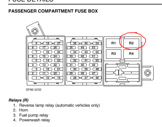

Bon, j'ai refait des tests, des mesures, je ne comprends rien. Le fusible est bon, le relais est bon, le klaxon est OK (testé sur une autre 75), les commandes sont OK, lorsqu'on appuie sur les commandes, j'ai 12V sur les 2 fils de la prise mais je n'ai aucun son. J'ai testé avec les klaxons de mes 2 autres 75 (qui fonctionnent) et pas de son.

Change le relais:
Possible que le contact soit charbonné et qu'il soit assez bon la conso du voltmètre mais pas du klaxon lui-même. Vu la simplicité du circuit, c'est ça ou une mauvaise masse.
