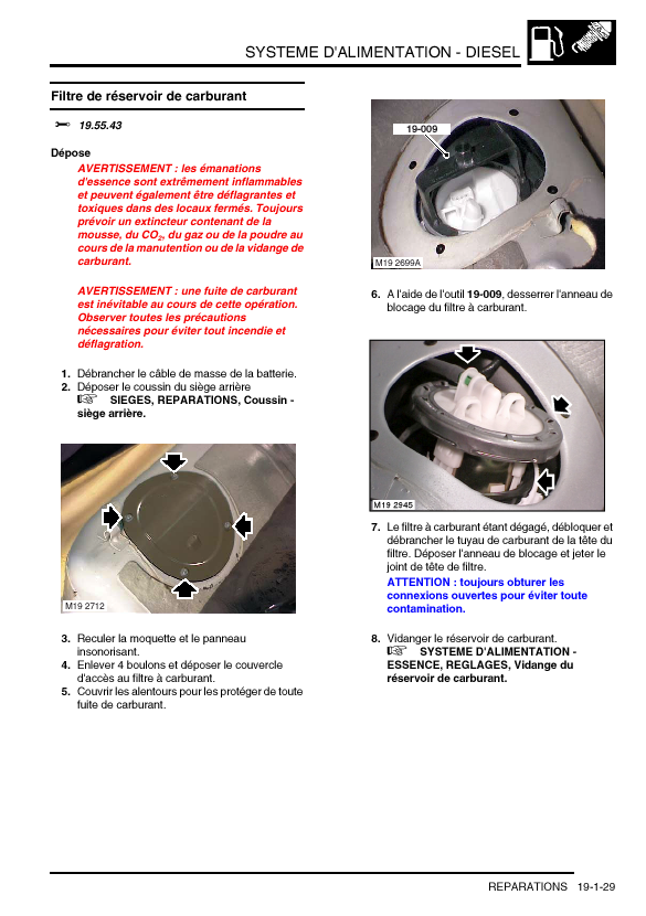

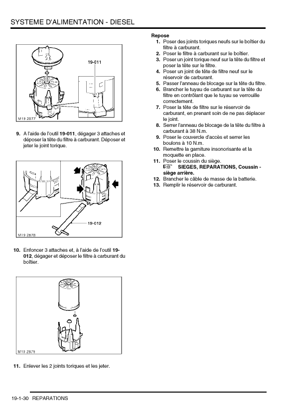

Tu parles de crépine.
Le filtre concerné se trouve à gauche du réservoir:
DERF
  • Messages: 129
Bonne question j e demanderais à mon collègue  si il a regardé sinon  sa se change ce filtre?
Le rave en parle, mais je ne l'ai jamais changé.
Mais je risquerai un oeil de ce côté là, ainsi que l'état des communications entre le côté droite et  le côté gauche du réservoir.
Le filtre, mais aussi les tuyaux qui pourraient s'être encrassés.
Les symptômes que tu nous expliques sont pour moi soit ceux de la pompe immergée hs ou crépine bouchée, ou l'impossibilité de communication entre les deux côtés de réservoir.
