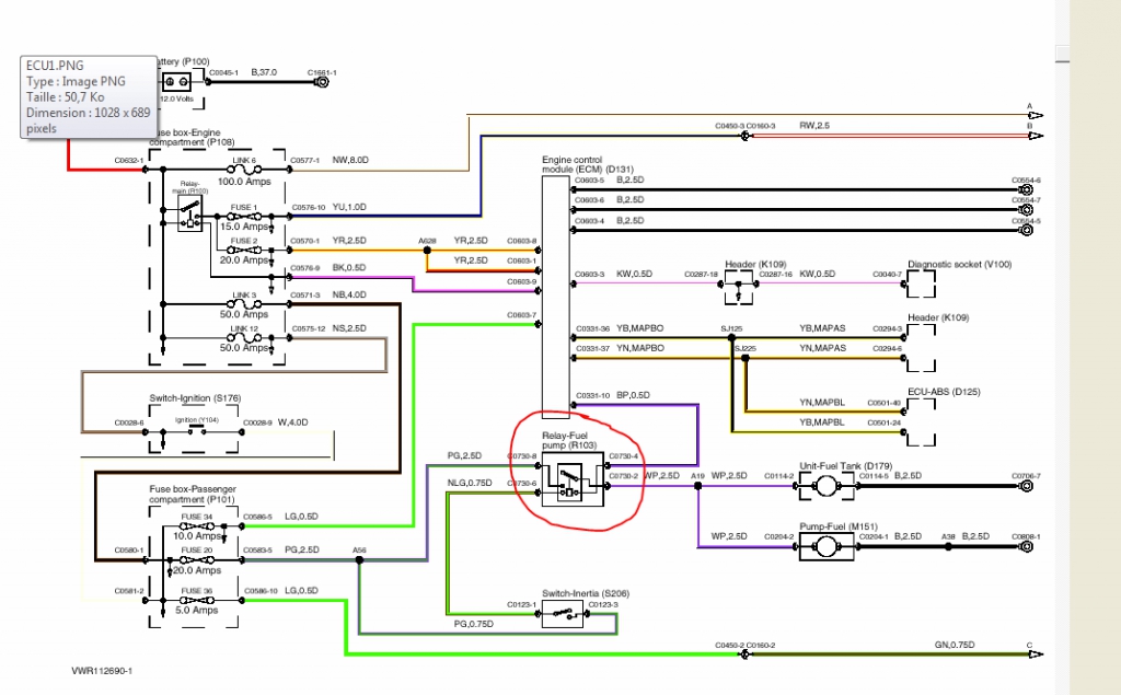

Oui le démarreur tourne mais le moteur ne démarre pas
Si le démarreur tourne, c'est que l'anti-démarrage n'est pas activé. De plus, je ne crois pas qu'il agisse sur les pompes électriques. Faut donc chercher ailleurs.
Comme tu peux le voir sur le schéma, le relais des pompes, alimenté en + en permanence au travers du contacteur à inertie et du fusible 20 et du link 3, reçoit sa masse de commande de l'ECU. Donc, si les pompes ne tournent pas, soit l'ECU n'envoie pas la masse, et c'est pas glop parce que tu es bon pour ECUdoctor, soit le relais est blète ou que ses contacts sont oxydés
Tu pourrais essayer de le remplacer. C'est un relais standard à 5 broches qui se trouve à pas cher, chez Norauto par exemple, et de mémoire, c'est le seul relais sur la boite à fusibles d'habitacle.
Bon, ça n'explique pas EP au TDB, mais c'est facile à faire.
