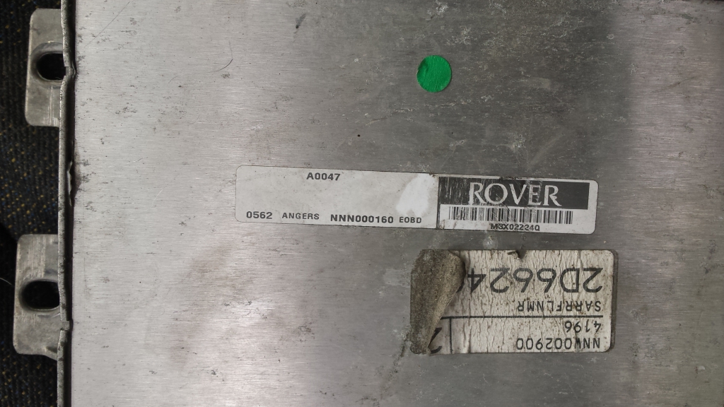

Tu as la référence de ton écu ?
J'en ai quelques uns, mais pas de VVC, que je compare.

j'te donne ca demain, en plus il est démonté mais j'lai laisser dans la z .
mais, dans quel but ?  :roll:
v'la le bousin
