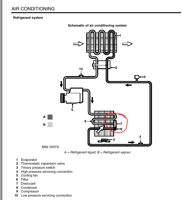

Bonsoir, très intéressant  ce message. J'ai  cru  voir  dans la revue  Haines qu' il  y  avait  un dissicateur.  Quelqu' un y l 'a t il déjà  démontré ? Ça  se change? Je voudrais  faire  recharger  ma clim' mais je ne sais  pas  où  aller. Norauto,ou équivalent, est il  sérieux Ou vaut  mieux  un garage indépendant ? Sinon parfois, j'ai  une  drôle  d'odeur, comme un frigo. Il existe des aérosols  pour assainir le circuit mais je ne sait pas ce que ça  vaut. Merci  de  vos réponses.
la cartouche déshydratante est intégrée au condenseur. Ca ressemble à un gros filtre à cigarette. Je l'ai changé une fois sur la mienne et .... ça ne sert pas à grand chose. De plus, pas facile à changer: clim vide évidement, démontage pare-chocs, intercooler, etc, pour accès.
