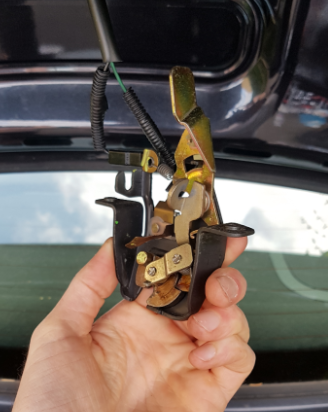

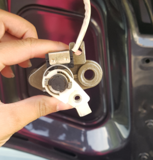

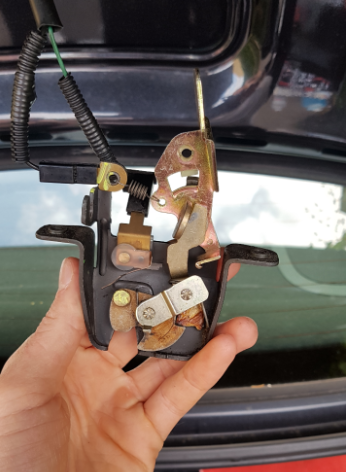

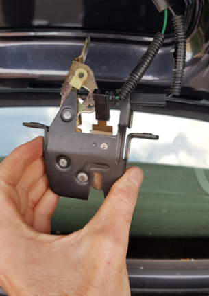

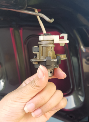

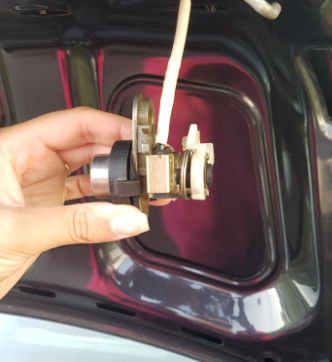

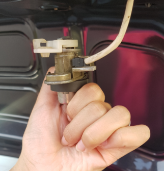

Voici les photos, pouvez-vous m'indiquer s'il manque des pièces, ou alors des ressorts détendus ?
Bien sur, j'ai retiré le câble qui permet d'ouvrir le coffre depuis l'habitacle ainsi que la tringle qui permet d'ouvrir le coffre depuis l'extérieur.
Je suis à l'écoute de vos conseils

C'est donc une 4 portes que tu as.Le lien que je t'ai mis est pour une 5.Tout m'a l'air d'étre en place.Profites en quand tu l'as dans les mains pour faire une simulation de fermeture et d'ouverture.Tu peux t'aider d'un tournevis ayant le même diamètre que la partie qui se situe coté caisse.Si tu regardes bien le mécanisme,tu comprendras comment ça fonctionne.Si tu arrives a le fermer avec le tournevis,c'est que c'est soit un réglage à faire,soit le coté caisse qui reste en appuie sur le loquet du mécanisme je pense.

Je te remercie je l'ai dégrippé puis regressé et cela fonctionne lorsque je mets la clé dans la serrure.
Le problème vient du câble situé au pied du conducteur, c'est ici que le câble a cédé.
Malheureusement je ne sais pas comment faire pour le réparer.
Je suis à l'écoute de tout conseil.
