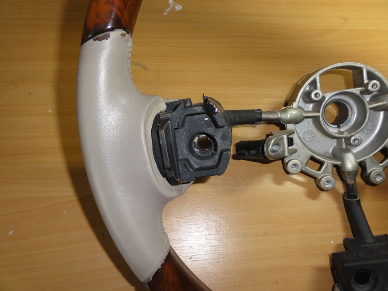

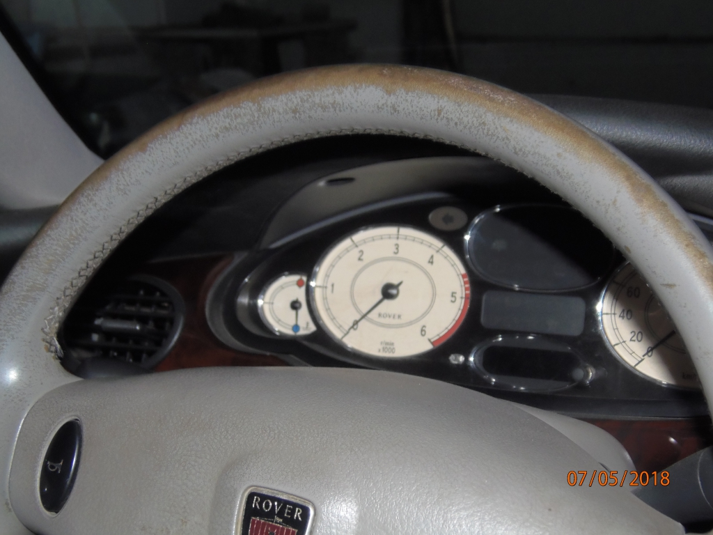

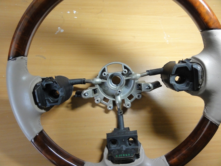

Voilà mon volant avant intervention:

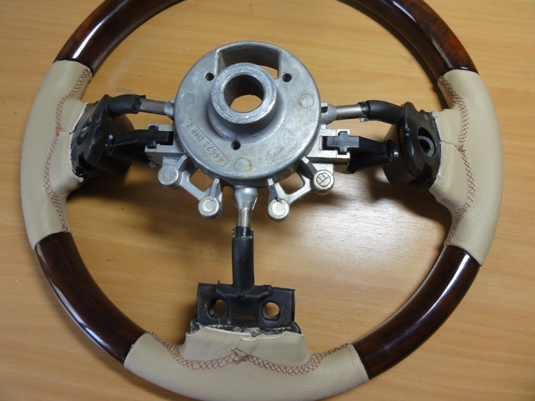

Commencer par couper les coutures centrales:

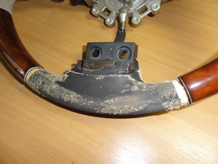

Et décoller le cuir:

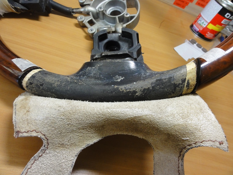

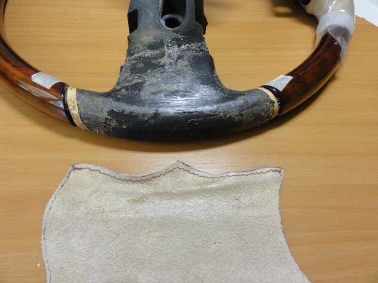

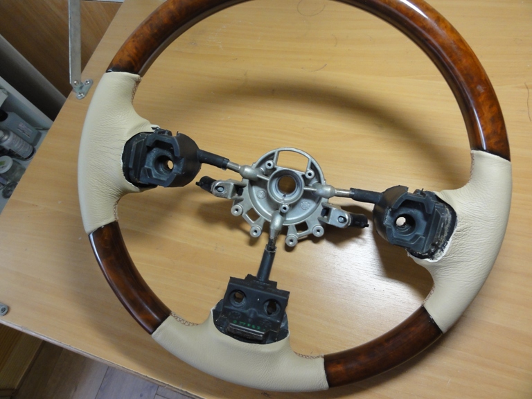

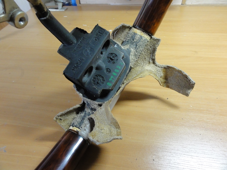

Il reste ça:

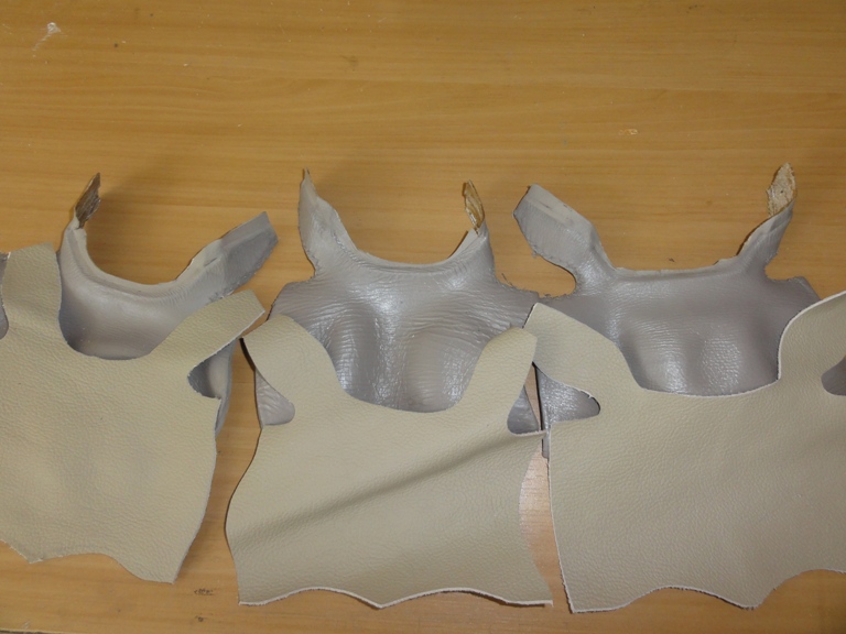

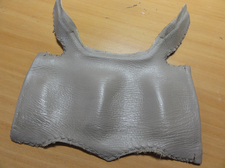

Et 3 pièces plus ou moins comme ça:

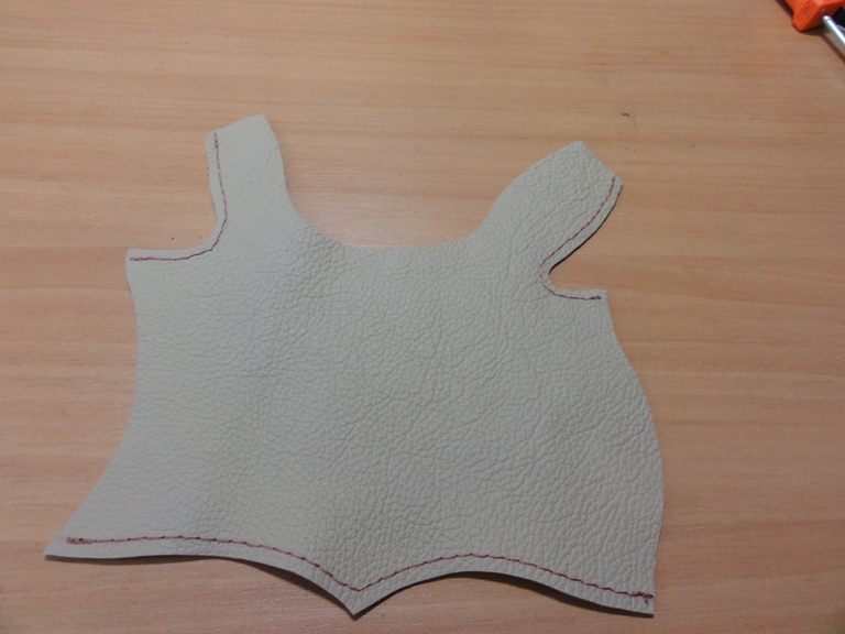

On se sert de ces 3 pièces comme patron pour couper les neuves. Attention là, le cuir n'a pas la même élasticité dans les 2 sens. Privilégier la plus forte élasticité dans la longueur et la plus faible dans la hauteur:
Que l'on pique à environ 4 mms des bords, aux mêmes endroits que les vieilles. Choisir un point très long, environ 4 mms:

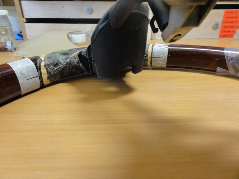

On prend soin de repérer l'endroit de la jonction des bords sur le volant, qu'elles soient toutes au même niveau:

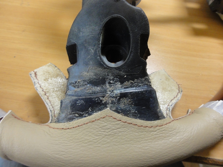

Ensuite, encollage du volant et du cuir à la colle contact, en plusieurs étapes. Moi, j'ai trouvé plus facile de commencer par l'arrière:

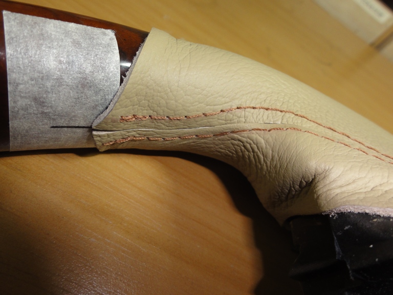

On applique le cuir sur le volant, le bord doit coïncider avec le repère:
Pareil pour l'avant:

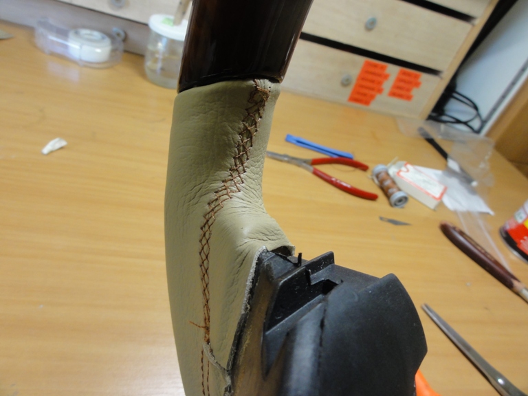

Après collage, avant coutures:

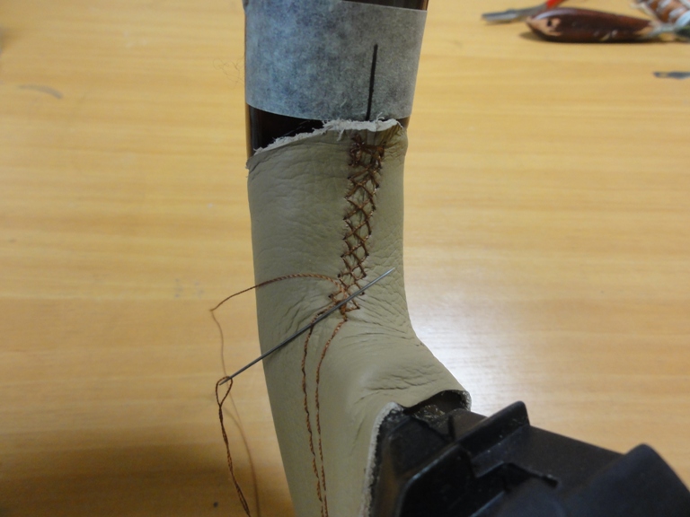

Quand c'est collé, on passe aux coutures. En zigzag en attrapant alternativement une piqûre de chaque coté (il y a des vidéos là-dessus sur Youtube):
On fait les 2 cotés, jusqu'au bout:
Il faut éventuellement couper l'excédent de cuir en bout pour pouvoir glisser les extrémités dans les gorges entre caoutchouc et bois.

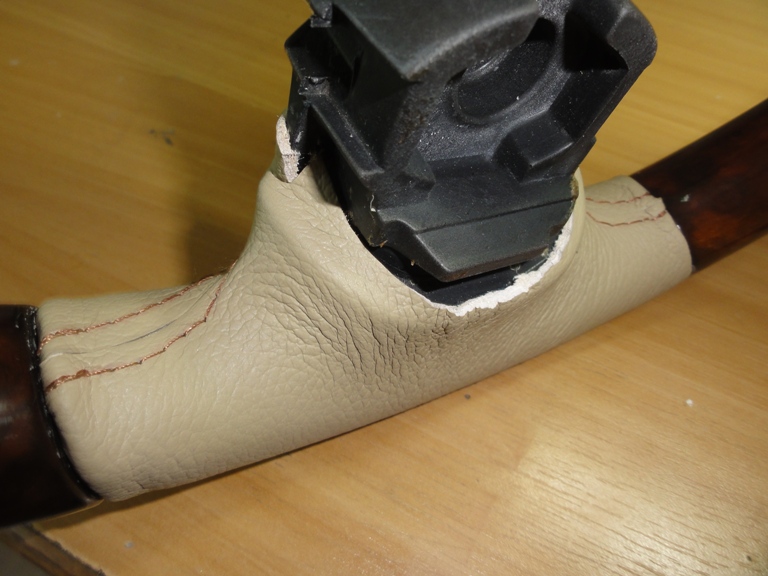

Les 3 pièces de cuir comme ça, et voilà......
devant:
Derrière:
Chouette, non?
