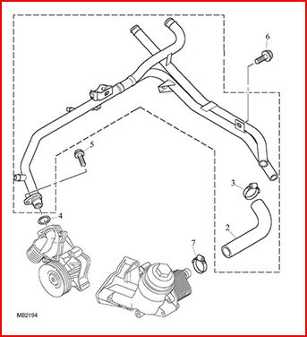

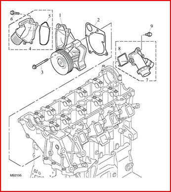

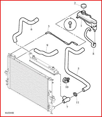

Quelques captures, si ça peut t'aider.
Bon courage...
[75 cdti mk1] - (mécanique) : circuit de refroidissement bouché
« Réponse #17 le: 24 Avril 2018, 08:41:11 »
Merci pour les images 😊
Le trou avec la bille est directement sur la partie métallique du thermostat, il n’est pas bloqué.
Sur le dernier image avec le bloc moteur je vais démonter la sortie 7 et je vais remplir le système pour vérifier que le moteur reçoit du liquide, après c’est la pression dans les durites pour chercher d’où vient la 💩

Quand je remplis le bocal le liquide passe dans la canalisation métallique (image 2) pour arriver directement dans la pompe à eau qui le propulse en haut de la culasse pour qu’il circule de nouveau dans cette canalisation métallique, même si le radiateur de chauffage est bouché le LDR va circuler dans le moteur.
Tous les circuits sont parallèles et pas en série justement pour permettre la circulation de LDR

D'accord, je pensais que la canalisation métallique que tu citais, correspondait à la sortie de pompe, eau aspirée en haut du moteur vers le chauffage.
Sortie chaude en haut, retour froid en bas.
A l'ouverture du calorstat, elle mitige l'eau avec le retour du radiateur, ce qui met en mouvement l'eau froide bloquée dans ce dernier.

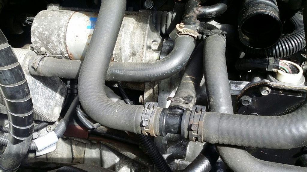

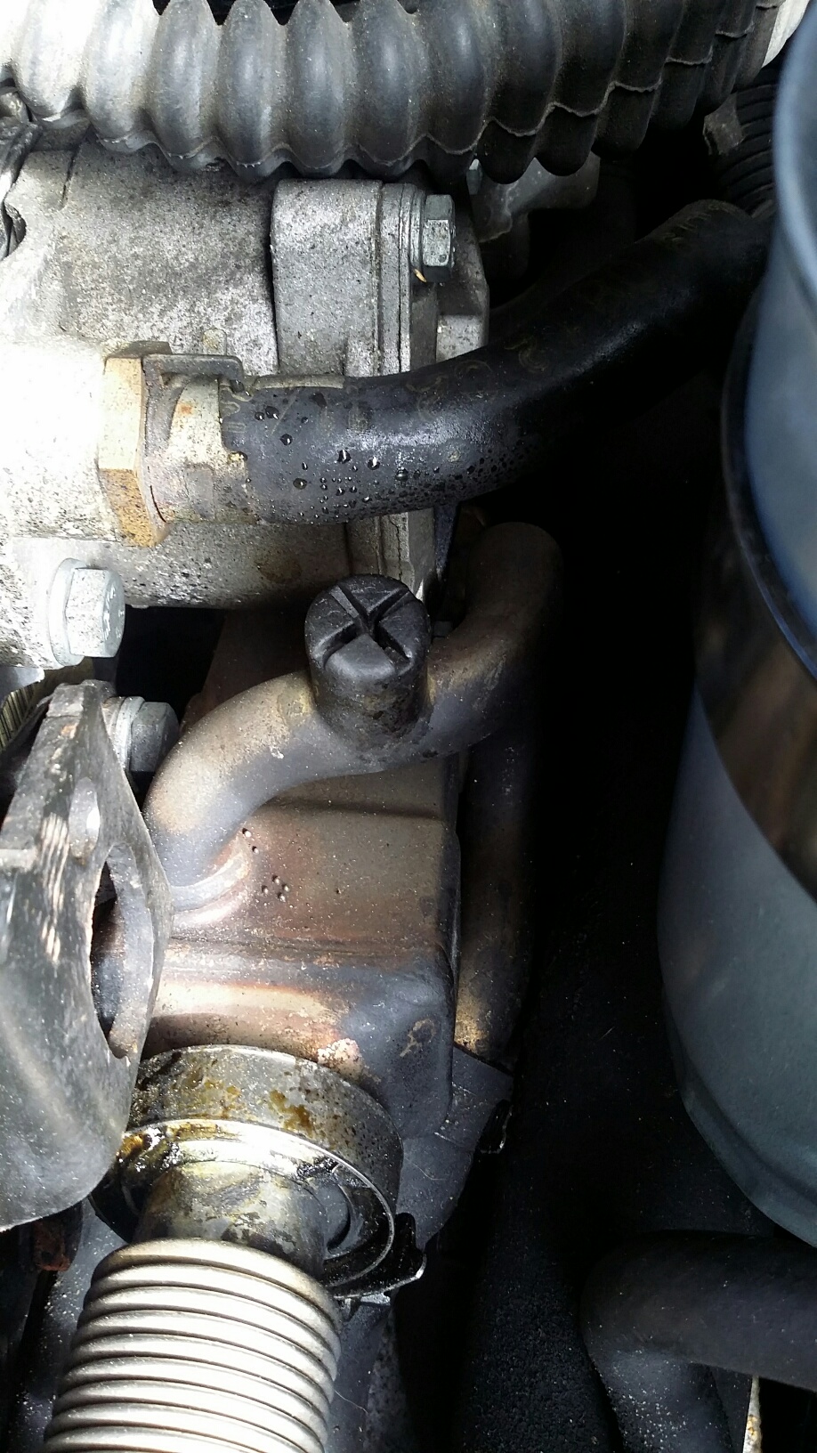

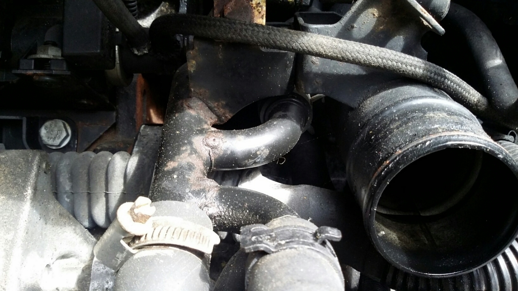

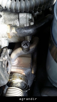

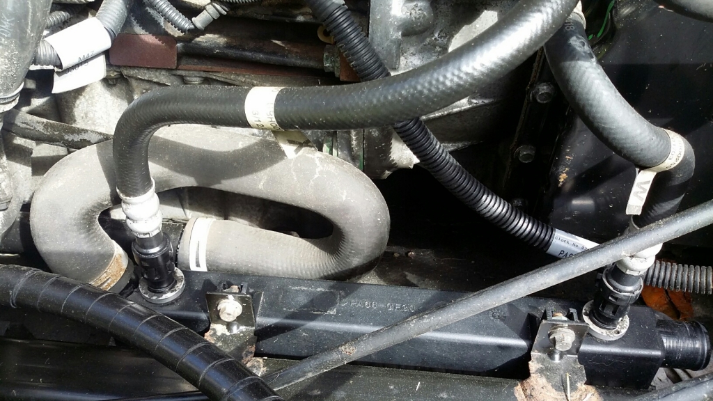

J'ai tiré quelques photos du méli-mélo de tuyaux et j'ai trouvé un bouchon qui correspondrait à une purge... c'est une durite que je présume être en retour du chauffage branchée sur ce tube métallique, j'ai l'impression que ça doit refroidir les gaz d'échappement avant l'entrée dans la vanne EGR.
Les autres photos pourraient te permettre de mieux visualiser comment c'est foutu, c'est vrai qu'avec les radiateurs c'est plus difficile.
La dernière c'est le refroidissement d'huile de boite auto, au cas où.

J’ai la voiture en face, j’ai vu tout que t’as pris en photo
Gisèle a noté que l’EGR n’est pas refroidi par le moteur mais on voit bien que le liquide circule dedans
