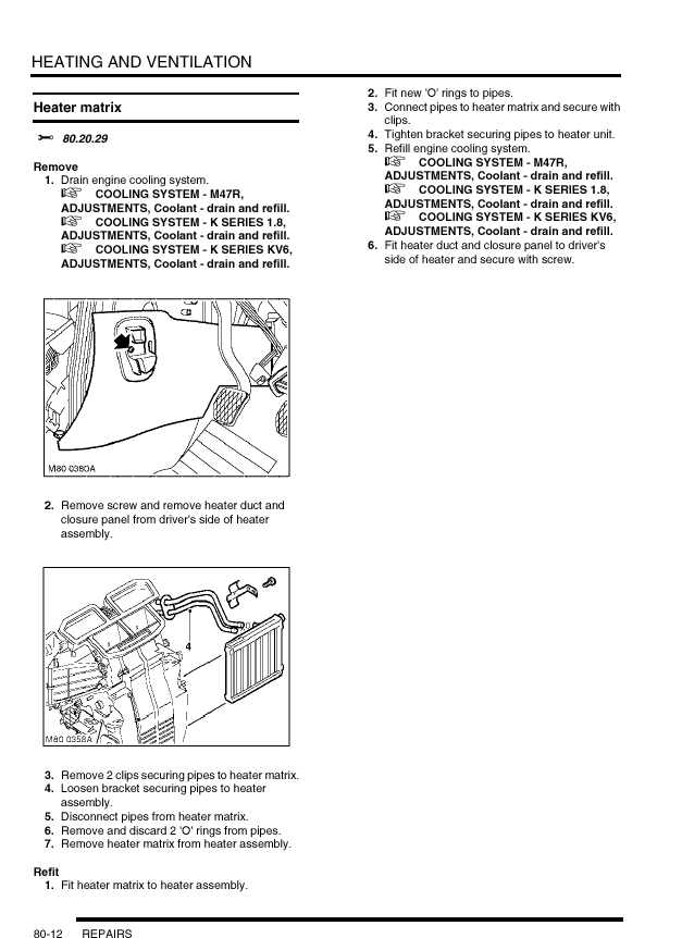

Vu l'éclaté, pour le démontage ça a l'air plus facile sur les modèles Anglais.  :lol:
Par contre pour ta méthode de détartrage, ils n'en parlent pas les British, ils n'ont pas de cafetière....

le pédalier gêne sans doute un peu les opérations, mais le souci est de savoir à quel jonction déconnecter le radiateur: Il y a une première connections des tubes venant du panneau moteur par un système type collet battus comme sur des durites de freins, avec un clip creux identique à celui qui fixe le tube des gaz d'échappements à la vanne EGR, et une autre jonction, contre le radiateur par un système d'écrasement en croix. le tube alu rentre dans une sorte de collet contre le radiateur, et ce collet est resserré en croix tout autour.
Dans un premier temps, quand je me déciderai, je commencerai par mettre un jet d'eau dans les deux sens par les durites coté moteur, histoire de constater si l y a amélioration.

Donc, aux beaux jours, je tente le démontage: Ensuite remplissage à l'eau bouillante pour constaté si tout le faisceau en profite, ou juste le côté gauche, et le cas échéant essayer de détartrer. A priori, pas de souci pour démonter: on enlève les deux colliers, et on fait coulisser le radia vers la porte gauche.
Par contre,ensuite, et à voir le nombre de possesseurs Anglais ennuyés avec ça, c'est l'enfe pour remonter, et plus particulièrement pour reconnecter les deux brides avec les joints toriques ensembles...ça semble quasi infaisable souvent ( sans compter l'obligation de travailler couché sur le plancher )
Alors voilà: certains Anglais ont réduit le problème en manchonnant simplement les tuyaux alu avec des durites caoutchouc, comme on faisait avant... Au préalable il faut bien sur couper les 4 parties évasées des tubes.
