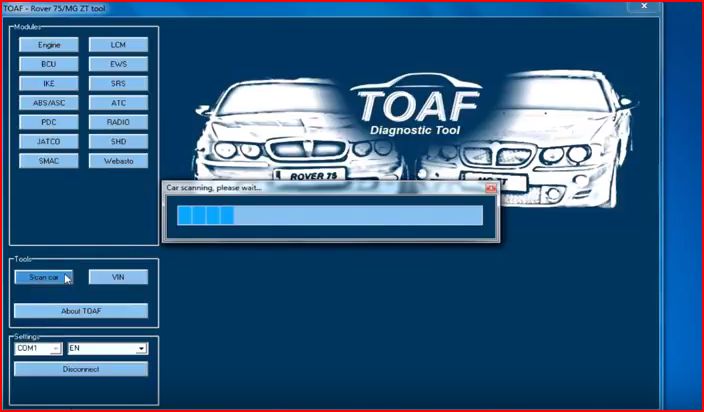

Pourquoi tu ne télécharges pas Toaf, il y a une analyse de l'ATC dessus.
Oui, j'ai bien vu ce systeme là, en téléchargement libre je crois.  Pas doué en informatique pour ma part, j'ai suivi le post d'un malheureux perdu dans la façon d'installer ça sur son ordi.
A confirmer, mais à part télécharger le TOAF, il faut aussi un càble comptatible entre ordi et prise OBD, et installer les pilotes du cable ?  Le souci c'est que je n'ai pas de portable, seulement un pc de 2014 ou 15 je crois, et un IPad ou un smartphone...  Ou alors descendre le pc dans le garage.
