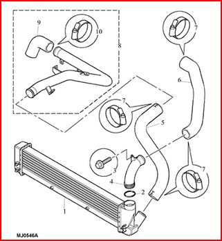

Par contre, en vidangeant le radiateur, j'ai remarqué que la grosse durite d'air qui vient du petit radiateur inférieur est très grasse extérieurement, surtout en bas. Est ce que ça peut indiquer des joints à changer au niveau de l'intercooler ?  C'est bien comme cela que s'appelle cette pièce qui ressemble à un radiateur...d'huile ?
[75 cdt mk1] - (mécanique) : fumée grise et odeur de gas oil brûlé.
« Réponse #12 le: 17 Avril 2018, 16:54:55 »
Si c'est le radiateur qui se trouve le plus bas, sur toute la largeur et haut d'une vingtaine de centimètres,
c'est l'échangeur air/air permettant d'abaisser la température de l'air échauffé par de turbo.
Le circuit entre le turbo, et la culasse doit conserver la pression.
Le fait qu'il y ait de l'huile dans les tuyaux n'est pas très grave, si c'est en petite quantité.
Qu'il y ait de l'huile dehors, ça veut dire que de l'air s'échappe, entrainant des vapeurs d'huile.
A la sortie de l'échangeur, il y a un coude en plastique où vient s'emmancher une durite en caoutchouc.
Ce coude est emmanché dans l'échangeur et son étanchéité est maintenue par deux joints circulaires.
S'il n'y a pas de fuite, ne pas la débrancher.
Si ça fuit par là, les deux joints sont à changer, par des joints en Viton si possible.
N°2 sur l'image

« Réponse #13 le: 17 Avril 2018, 16:57:36 »
Cette durite en sortie d'intercooler est toujours grasse, même quand tout est en état.
