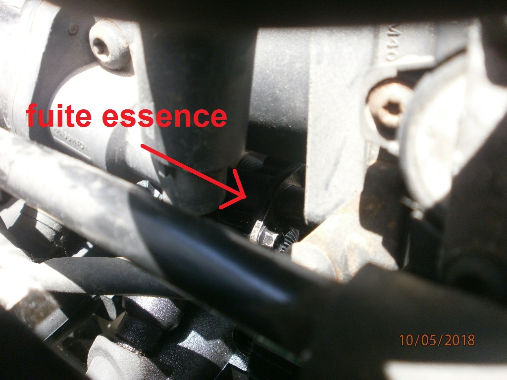

En faisant le tour de la titine, elle sent beaucoup l'essence et j'ai repensé à ce que tu me disais sur la pression dans la rampe d'injection et BINGO !!
J'ai une fuite sur la durite, en aval du filtre à carburant, qui alimente la rampe d'injection !!
Fuite au niveau de la jonction tenue par deux vis noires de 8.
Ça avance !!
Après démontage des vis, la rampe d'injection était bien pleine de carburant !!
Donc le souci venait bien de là je pense...
Reste plus qu'à trouver ça, à tout remonter et à tester !!
Demain matin direction AD et Cie...
Ça va ptet le faire pour le CT à 13h30 !!  :wink:

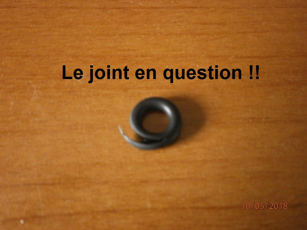

Les dimensions du joint torique:
Diamètre extérieur 15mm
Diamètre intérieur 7mm
Hauteur 4mm
