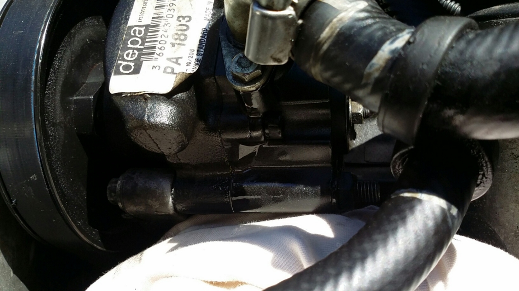

J'ai démonté tout l'avant de la voiture, radiateurs et tout et tout...
Et là, surprise, une fuite sur la pompe de direction assistée neuve qui vient d'être posée...
Une seconde fuite est visible également au niveau du tuyau de descente du réservoir.

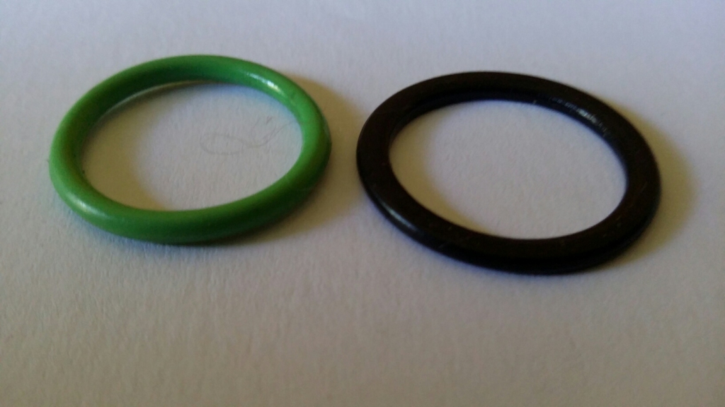

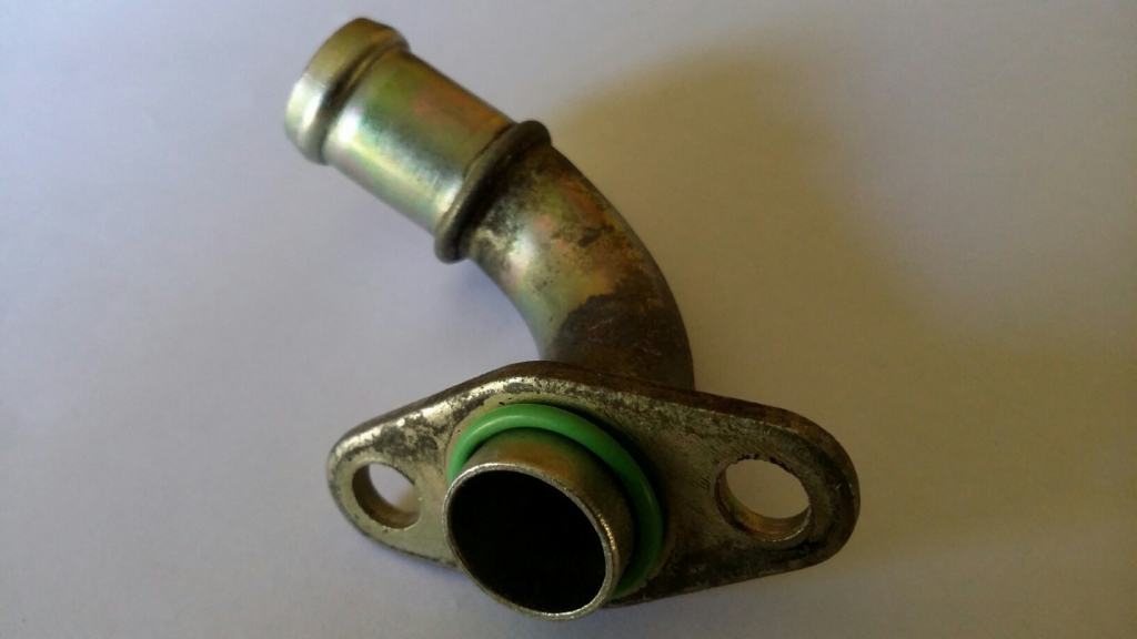

Donc, démontage du coude reliant la pompe au réservoir et découverte d'un joint torique tout plat, après quinze ans d'âge, il était gouteux.
Ici en noir le vieux et le nouveau en Viton tout vert...
Un nouveau joint sur le coude que voici, suivi d'un changement de colliers à la sortie du bocal, nettoyé pour l'occasion car il en avait besoin.

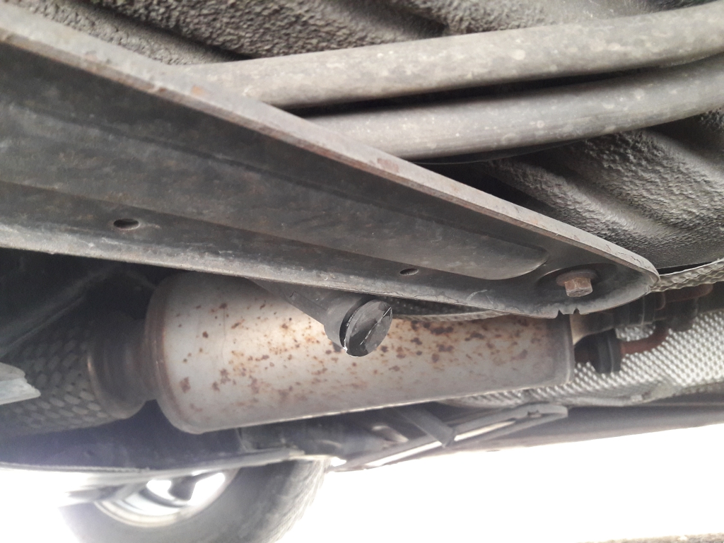

Sur la 75 achetée en Mars, ce ne sont pas les surprises qui manquent non plus:
- vis de niveau de boîte indebloquable.
- bouchon de vidange moteur bloqué à mort, car remonté sans joint ( Facture Notauto )
- écrous de roues idem ( barre à mine de 1,30 dans la clé d'origine, et en y allant vraiment fort. Au bord de la route, c'etait la dépanneuse.
- garniture intérieure chromée de la porte arg collée à la super glue, et idem pour l'entourage chromé du petit téton de porte.
- 3 eme feu stop massacré au démontage, idem, recollé. J 'ai du faire du recollage de morceaux de plastique heureusement restés dedans.
- réparation bas de caisse avt droit ( choc avec une borne ): l'avant, parallèle à la route n'a pas été redressé, mais c'est caché par le petit sabot / bavette en plastique...
- Et pour finir, buse de sortie de chauffage aux pieds droit collée à la super glue sur la moquette: un con ( pas d'autre mot ) n'a pas vu la vis de fixation, et à arraché la buse, la vis et le plastique du support avec la vis !
