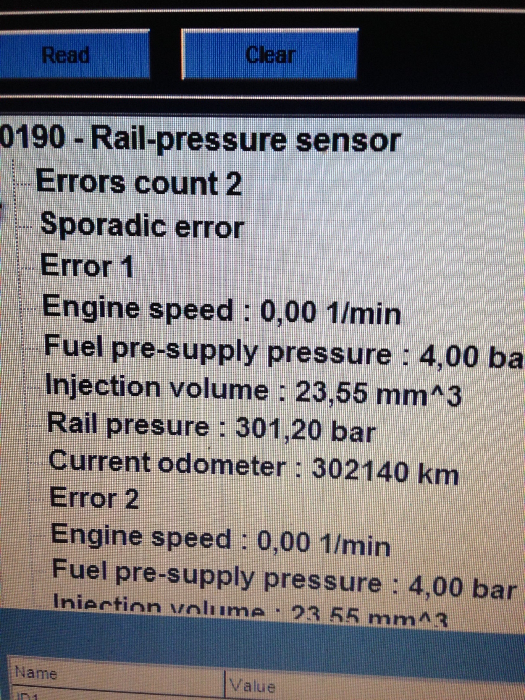

Le souci est que TOAF ne détecte rien.
Même si au moment où je teste l'auto avec il n'y a pas de problème, je devrais avoir une erreur sporadique, mais rien.

Lors de ma panne, toaf indiquait une erreur sporadique de ce capteur. Mais comme qu'il ne me l'affiche plus, je ne m'orientais pas là-dessus.

Bon, je déterre le truc parce que j'ai, je crois, la solution. Je n'ai plus ce souci de chute de ralenti.
Je mets depuis quelque temps un produit de nettoyage circuit gas-oil pour moteurs industriels (Eco-Tec pour ne pas le citer) à chaque plein, et il semble que notre Breton du Nord soit dans le vrai.
Le capteur hp en bout de rampe devait être bien crasseux (d'origine avec + de 300000 km) et n'avait jamais eu de produit de nettoyage.
Le fait de commencer a être décrassé a du changer sa façon de capter et la chute rapide de régime devait le perturber.
Là, je viens de faire entre Dimanche et aujourd'hui un aller/retour Baie de Somme / Brest avec voyages d'une traite. Quasiment 1300 km et dont deux fois 400 km sous une pluie battante et du vent (je suis passé sous le nuage de Morlaix au moment où ça a pété).
Donc je n'ai pas fait de cadeau à ma vieille bagnole.
Est-ce le fait que j'ai tiré pas mal dessus, mais dès l'arrivée à Brest, et çà continue depuis, plus de problème.
Mon idée: capteur encrassé, puis à moitié décrassé, et enfin, propre.
