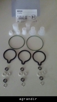

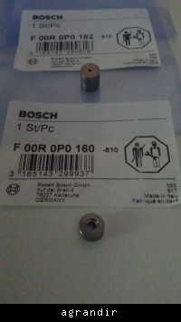

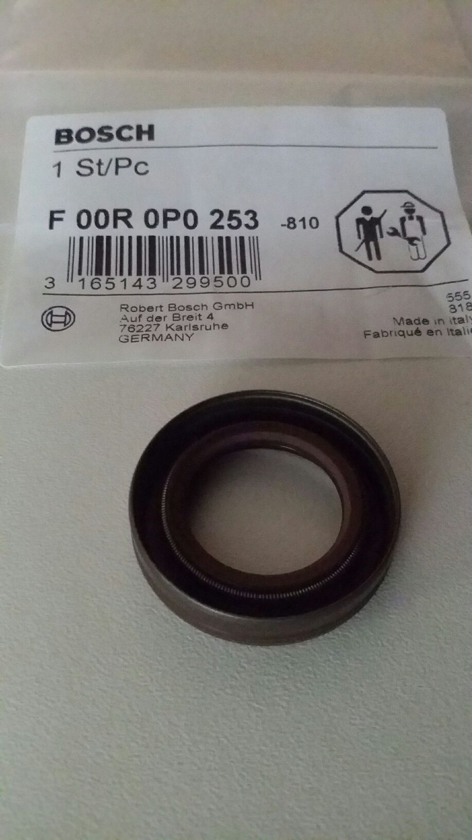

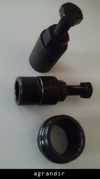

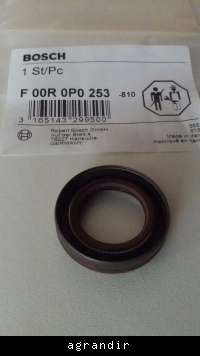

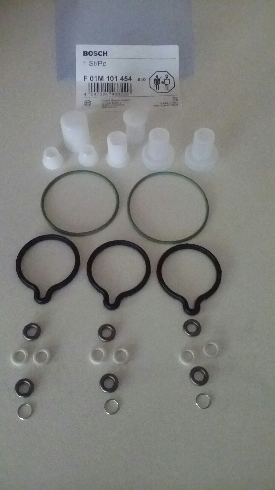

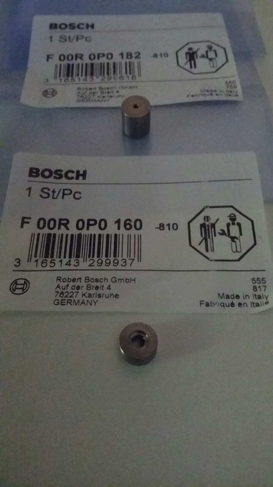

Bonjour, j'ai commandé des pièces pour restaurer la pompe haute Pression.
Quelques photos avec les références Bosch correspondantes.
Normalement, le kit de base de joint est suffisant, mais quitte à démonter.
L'outil est de marque Asta Réf A-668P, il sert pour quasi tous les moteurs BM et coùte moins de 30€.
