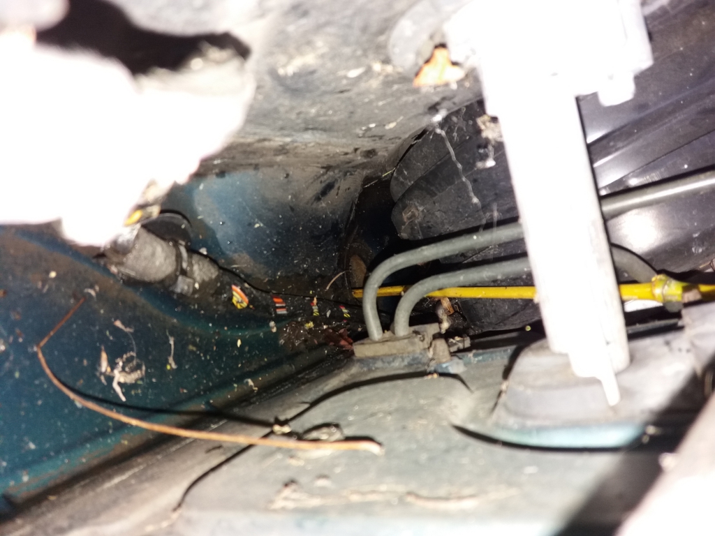

je me penchai sur les drain dans le compartiment essuie glace ECU
j ai bien identifié celui coté passagé , celui sous l ecu qui etait opturé
par contre aucun au centre ni sous le moteur essuie glace je vais fouiller sur le forum pour voir une photo de leurs localisation en attendant ca me destresse
d etre occupé
j ai trouvé le lien je le rajoute
http://www.rovermg.fr/users/images/svUMbSO1oYTLWFSUS1UP.jpg
merci pour les conseils
