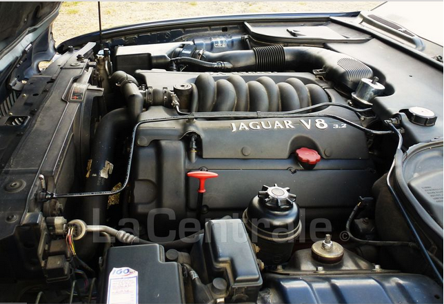

« Réponse #14 le: 21 Mars 2018, 20:34:08 »
J'avais çà avant. Et si tu veux du couple  :wink:
