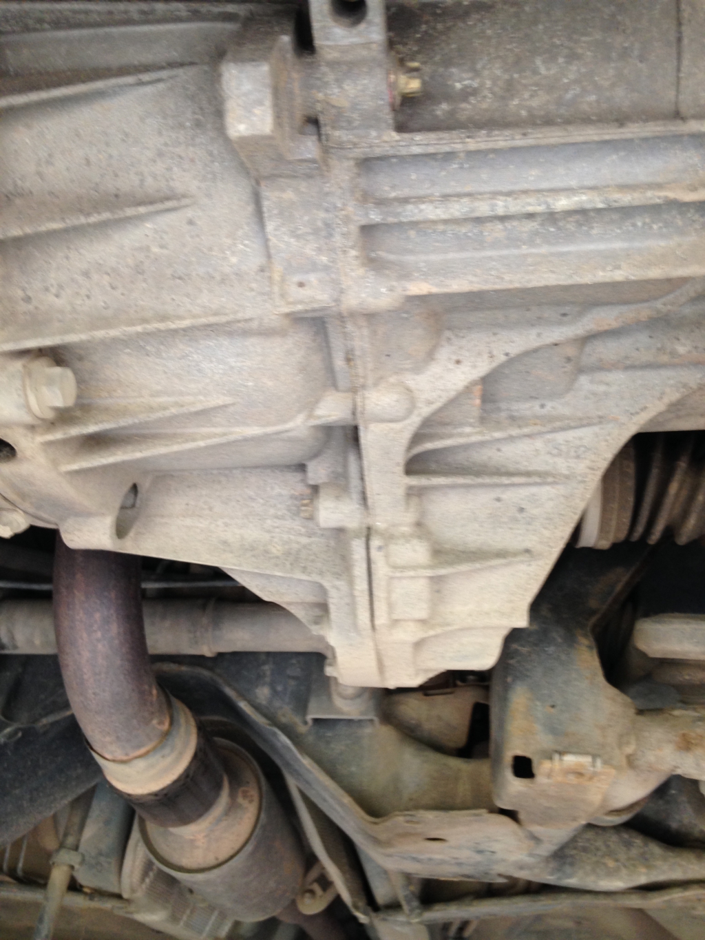

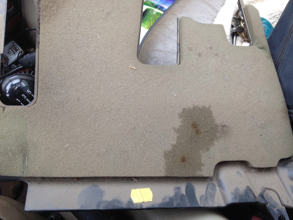

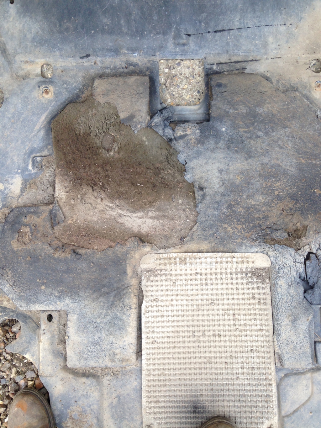

rebesoin de votre avis . SVP ...
plus de liquide dans mon bocal d’émetteur, mais j'arrive pas a etre sure si la fuite bien de l'émetteur ou recepteur !!
-coté habitacle, aucune tache sur le tapis , pas de gras sur la pédale..
-coté cloche d'embrayage, plutot jolie et propre ?... aucune trace de suintement :/
MAIS
petite tache de gras sur la protection sous le volant (donc récepteur), mais je la trouve trop petite pour etre la totalité de ce qui était dans le bocal :/
et grosse tache et plastique bouffé sur le carter de protection sous moteur  .. mais ca ressemble a de l'usure normale, en plus j'ai une fuite coté intercooler et ca peu couler de la durite pile en tombant su cette zone
Donc vu la petite tache sous l'émetteur ca viendrait de la, mais je la trouve trop petite justement :/ j'arrive pas a en etre certain :/     SVP

[75 cdt mk1] - (mécanique) : votre avis sur l'embrayage
« Réponse #12 le: 13 Avril 2018, 09:19:27 »
Laisser les habillages déposés, nettoyer le mieux possible, mettre éventuellement une feuille de papier en dessous et actionner la pédale.
Tu verras si il y a fuite à l'émetteur.
« Réponse #13 le: 13 Avril 2018, 10:47:03 »
bah il y en a clairement une vu la tache que j'ai sur le truc juste dessous le verrin du récepteur. Mais comme je lisais que certains avaient carrément une grosse tache jusqu'au tapis et pédale,  j m’étonne de ma 'petite' tache alors que mon bocal etait vide de vide.
Pour ceux qui avaient une fuite du récepteur, ca se voyait sur la cloche d'embrayage meme avec des tache ou du gras dessus ou ce n'etait que sur le carter de protection en plastique dessous?
« Réponse #14 le: 13 Avril 2018, 11:17:17 »
Pardonne moi, mais tu confonds émetteur et récepteur.
Pour exemple, le récepteur n'a pas de vérin, l'émetteur oui.
L'émetteur est au niveau de la pédale (maître-cylindre), le récepteur est dans la cloche d'embrayage (butée).
