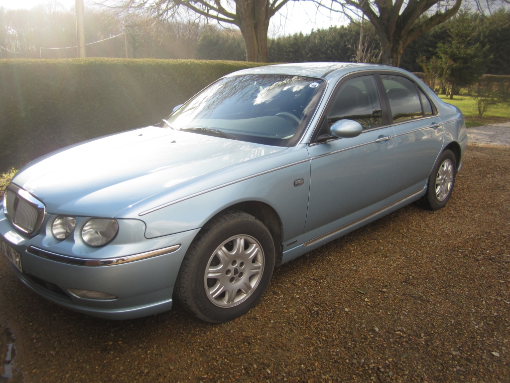

Bon, j'ai l'auto...C'est bien une pack ( carnet de conducteur ), avec option cuir, radars de recul, miroir de courtoisie côté passager seulement, mais sans éclairage ! Pas d'ODB non plus... Bref, par rapport au catalogue de 2001, quelques modifications sur le modèle pack.
Par contre, bonne nouvelle, le tableau de bord est bien en bois, ça sonne plein, et le loco "Airbag" est une décalcomanie, et non un petit badge inséré dans le faux bois. Également, pas de jour du tout entre tableau de bord et adorateurs,  ontrairement aux modèles en faux bois, sur lesquels il y a un jour assez disgracieux.

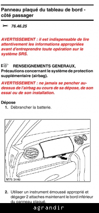

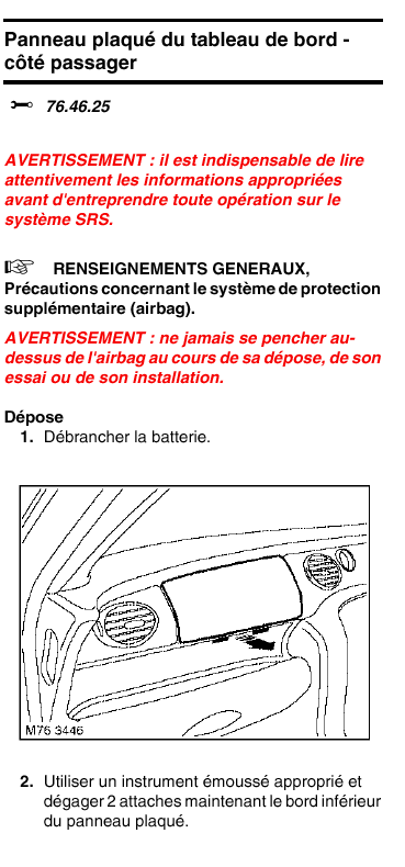

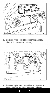

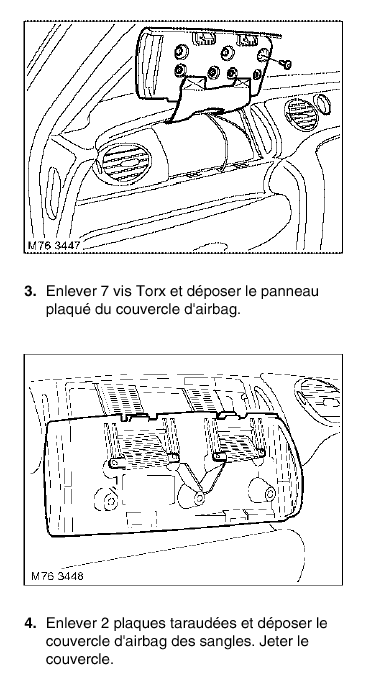

Au fait, un petit rossignol derrière le tableau de bord au niveau de l'airbag passager: ça couine parfois, et ça s'arrête quand on pose la main dessus en roulant, et il bouge un peu.
Quelqu'un sait comment on accède derrière ce panneau en bois, par le dessous par exemple ?
Merci par avance.

Ça a l'air chaud. Le genre de truc qu'on a peur de ne plus remettre comme avant... Merci en tous cas, il va me falloir le Haynes !
Bon, pour le petit bruit, je vais essayer de glisser un morceau de carton fort sur le dessus, pour le caler, sinon, on verra.
Le Rave suffit. Et il est disponible sur le forum.
