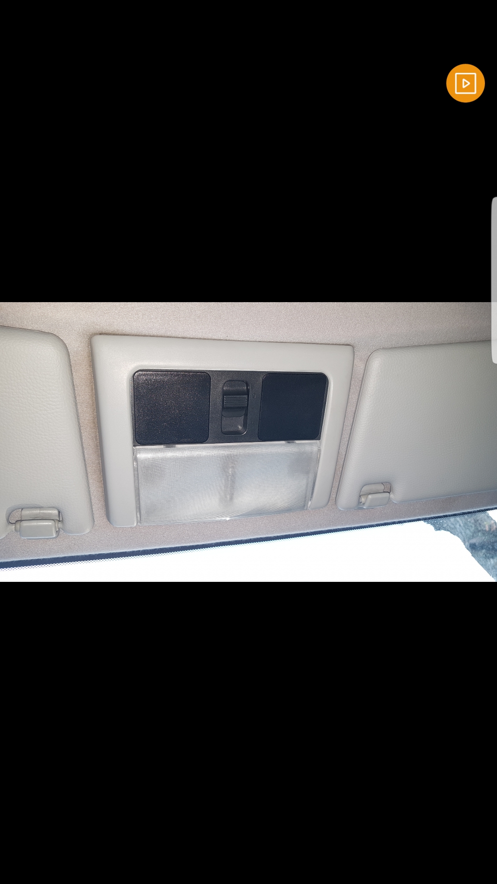

Hier je me suis aperçu qu'il y avait des goutes d'eau qui coulées sur mon pare brise côté intérieur, au niveau du milieu en haut de mon pare brise.
Alors est ce que cela vient du joint d'étanchéité de mon pare brise, ou du joint de mon antenne...
Je cherche a démonter mon plafonnier au niveau de la lumière, pour avoir accès et vérifier le joint d'étanchéité de mon antenne.
Pouvez vous me renseigner ?
Cordialement

Joint de parebrise fatigué...un classique sur les 45.

J'ai changer mon pare brise il y à 2 ans, mais jusqu'à hier je n'avais pas de fuite à ce niveau là.
Savez vous comment je peux vérifier le joint d'étanchéité de mon antenne ?
tu démontes ( comme pour remplacer l'ampoule puis tu as accés aux vis ) le plafonnier oui et resserre un peu l'antenne

le problème vient du joint d'étanchéité de mon pare brise
Que doit-je faire alors ?
ok merci
a ton avis ? ;)
matthieu35
  • Messages: 42
Je change juste mon joint de pare brise ?
ce n'est pas trop compliqué a faire ?
c'est un pare brise collé, il faut le faire déposer et le faire recoller
