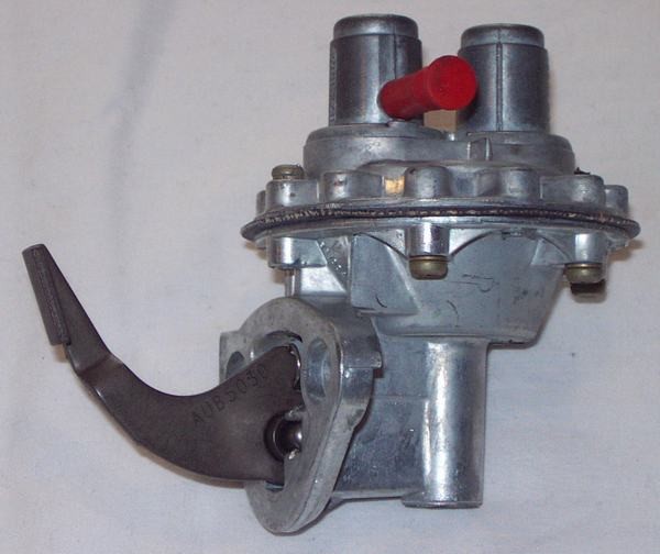

Salut Pat, en fait j'étais sur une 1.1 carburateur à la base et c'était une pompe mécanique au niveau de le culasse
Pour plus de puissance et de fiabilité j'ai pris le moteur GTI ^^
