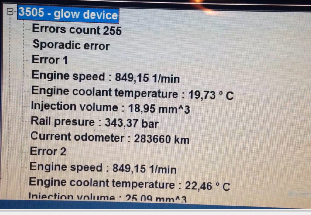

Pour exemple, la mienne qui avait été passée au T4 il y a quinze ans  :o, le TOAF m'a détecté 255 erreurs.
Même si certaines sont sporadiques, tu vois la différence?
Si quelqu'un d'ailleurs peut me dire où est l'erreur dans l'error 1?

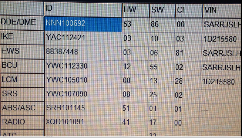

Voilà ce que tu dois voir en lecture de la voiture (scan car).
