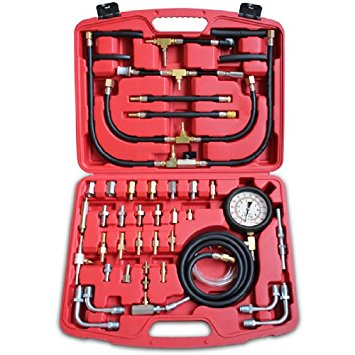

[825 v6 mk1] - (mécanique) : anti-démarrage
« Réponse #11 le: 27 Novembre 2017, 15:43:15 »
oui,un manométre pour le controle des pressions de carburant et les flexibles et autres embouts pour les raccordements sur le véhicule.Un truc qui ressemble à ça :
Là,c'est un qui est trés complet mais tu n'as pas forcément besoin d'un ensemble comme celui là.

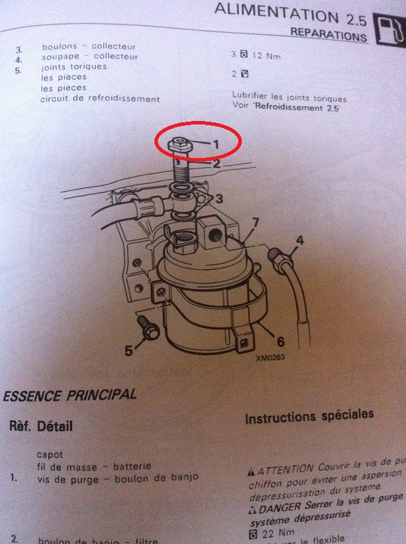

[825 V6 MK1] - (mécanique) : anti-démarrage
« Réponse #14 le: 27 Novembre 2017, 18:39:21 »
La vis que tu vois sur le croquis,n'est pas une vis de purge mais l'emplacement original pour connecter un manométre.Ce n'est pas la pression que tu peux constater en ouvrant le circuit mais la pression réélle aux injecteurs et donc le bon fonctionnement de ton régulateur.Imaginons que ton régulateur pour une raison X,reste ouvert(Ressort bloqué,membrane craquée,dépression du circuit de commande défectueux),la pression dans les rampes d'injecteurs n'est pas correcte et les injecteurs ont beau s'ouvrir,tout le carburant repart vers le réservoir comme il est venu sans rentrer dans les cylindres.Si tu veux bruler les étapes,tu peux le faire mais tu risques de te noyer dans tes recherches et ne plus rien comprendre à rien.A distance,c'est encore moins facile.
