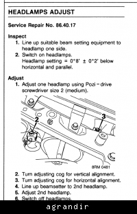

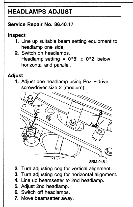

Après plusieurs recherche sens ma réponse,qui aurait une foto,
Pour regler la hauteur dés phare,pour rover 216 gti 1992.
Impossible à voir ou sa se trouve.
C’est pour mettre plus haut suite au ct réglage trop bas.

Pardon vous allez me prendre pour un imbéciles,c’est celle coter aile ou radiateur ,qui faut faire le réglage je comprend pas trop l’image.
Quand je regarde je voit pas comment tourner la visse.
Désoler encore

il me semble que sur la photo, c'"est l'optique coté passager, l(aile est donc a droite sur la photo

Bonjour ok coter aile c’est la visse qui règle la hauteur.
Désoler,moi et l’anglais,0.
