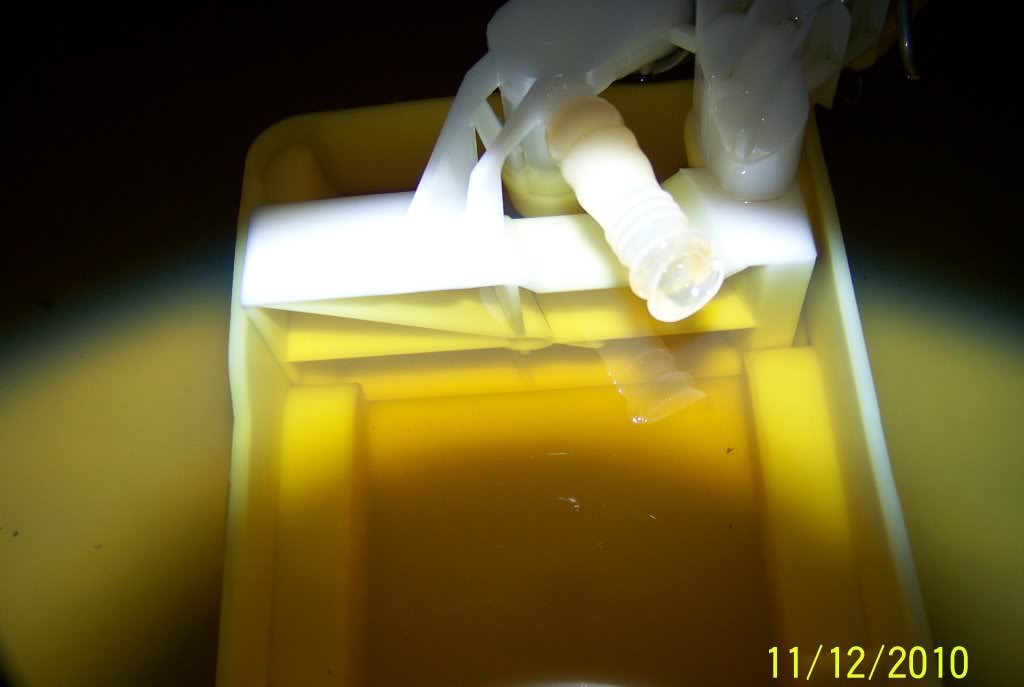

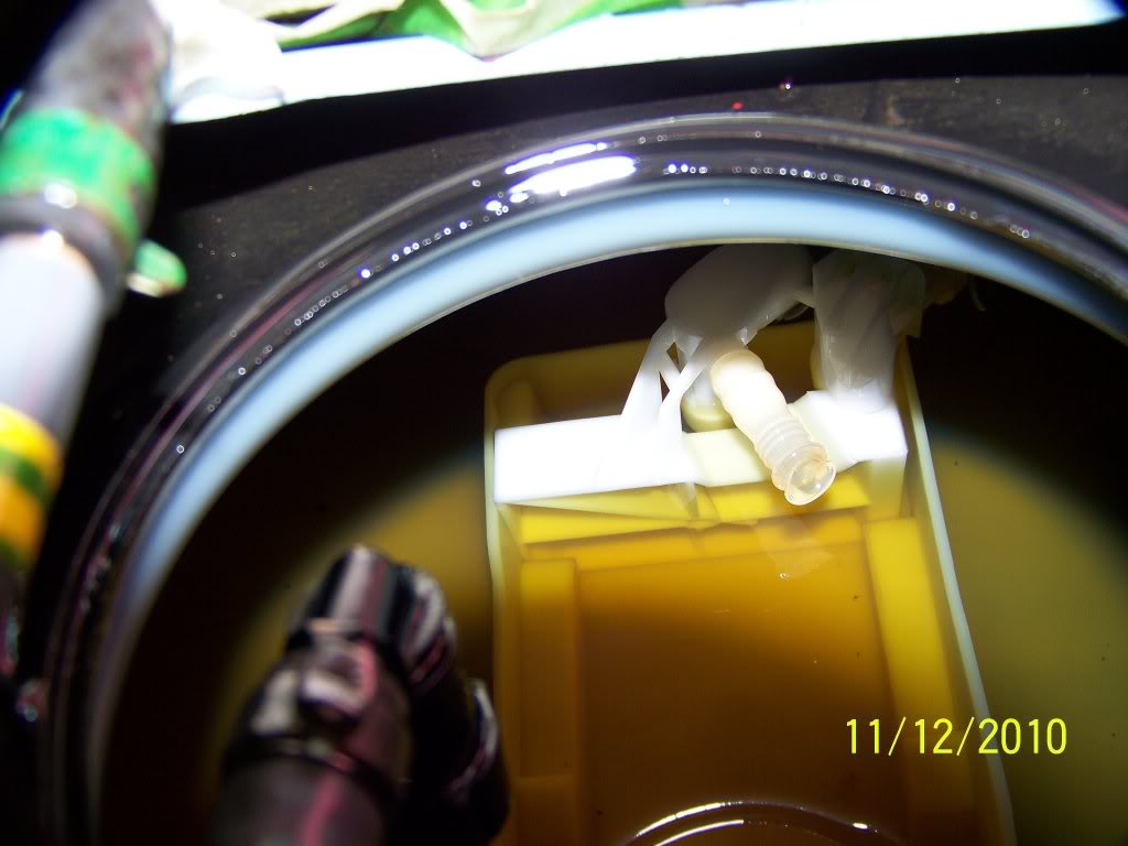

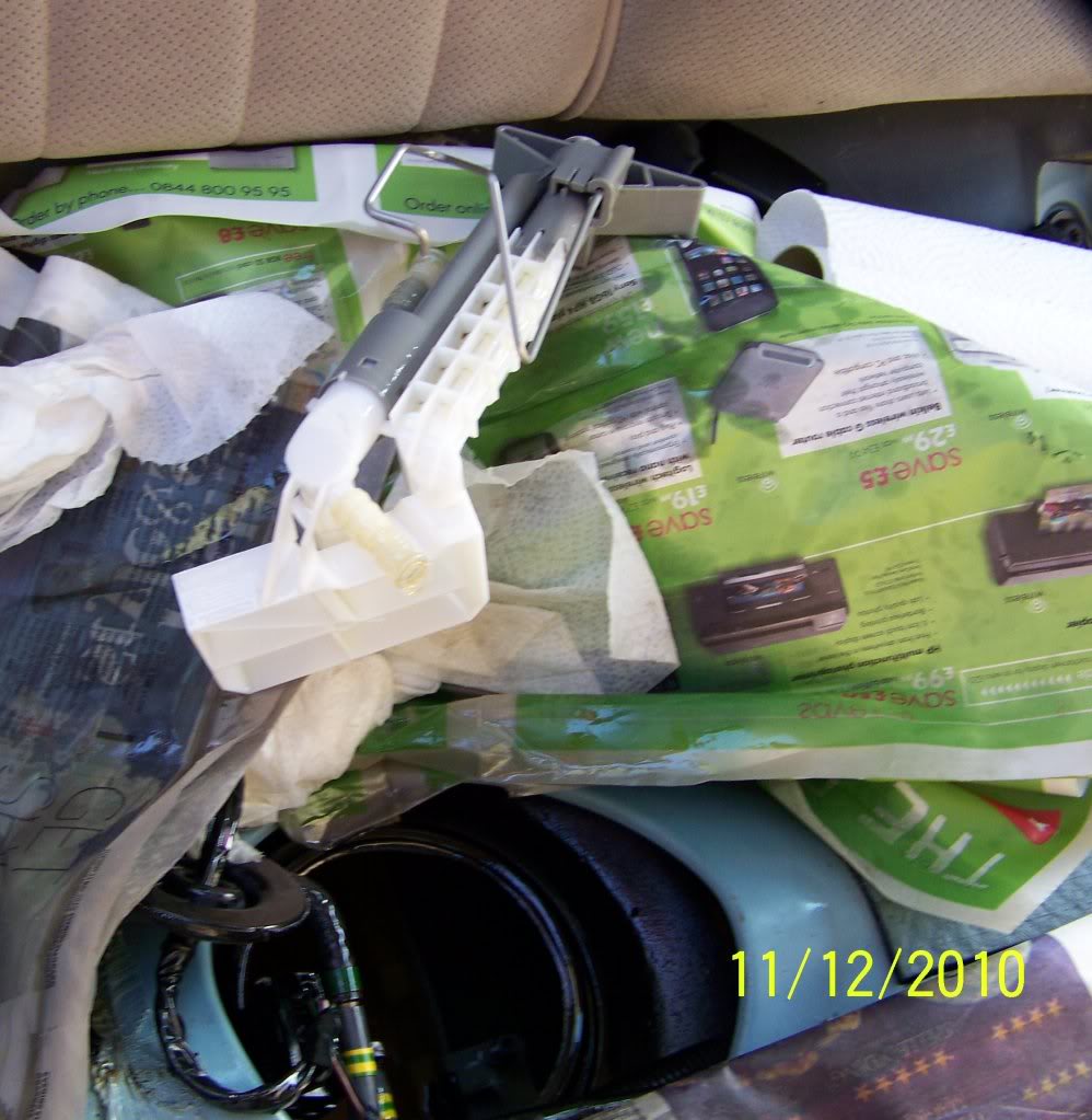

Si çà peut t'aider.
L’agrafe métallique sur la 1ère photo sert à plaquer la pièce dans le fond en faisant appui sur le dessus du réservoir à l'intérieur.

merci pour ta réponse rapide comme d'habitude  :) c'est bien de cette agrafe dont je parle (photo 1) donc si j'ai bien compris je dois passer ma main dans le réservoir pour le soulever un peu, enfiler le système avec l'agrafe, et le faite d'enlever ma main, le dessus du réservoir va descendre et comprimer l'agrafe  c'est ça ? en tout cas le montage que j'ai défait n'avais été réalisé comme cela .
Et en ce qui concerne la jauge tu aurais une idée ? ma pompe est bien droite comme sur le schéma de Gisèle et le bras du flotteur n'est pas tordu. donc je ne comprends pas pourquoi elle fluctue comme cela.

je viens de me relire et je pense avoir fait erreur, il faut engager la pièce dans le fond en la poussant et le dessus du réservoir la tient en place j'ai tout bon ou pas ? :eek: :)
[75 cdti mk1] - (mécanique) : pompe gas oil et jauge déficiente
« Réponse #4 le: 03 Novembre 2017, 21:59:30 »
Oui.

Bonjour à tous je reviens vers vous pour être sur de mon coup. Comme je l'ai expliqué celui qui avait la voiture avant moi avait démonté la pompe  et je ne suis pas sur du tout qu'il l'ai remonté comme il faut. En résumé je voudrais juste savoir dans quelle sens il faut rentré le système avec l'agrafe vers le fond direction le coffre ? ou en direction du siège passager gauche ? l'agrafe doit être vers le haut ou le bas ? je sais cela fait beaucoup de questions mais jusqu’à présent j'ai toujours pu m'en sortir grâce à votre aide.
Merci d'avance
[75 cdti mk1] - (mécanique) : repompe gas-oil
« Réponse #7 le: 07 Novembre 2017, 09:11:35 »
Regarde là: http://www.rovermg.fr/index.php?topic=46767.msg848002#msg848002  Agrafe vers le haut qui vient en appui sur la cloison supérieure du réservoir.
Ca devrait t'aider.

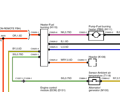

Je pense comme orgiswing que tu as un problème avec la jauge gauche, ou avec sa connexion au niveau de la petite prise immergée dans le réservoir, coté droit sur le bâti de la pompe.
De plus, je pense que la jauge est un des seuls circuits de la voiture qui ne soit pas multiplexé et donc, sur lequel un problème de k-bus ne peut pas avoir d'effet.
Mais ça ne coûte rien d'essayer en débranchant le fil de k-bus sur le webasto. Ca n'influe pas sur son fonctionnement et ça serait donc dommage de s'en passer avec l'hiver qui arrive si il fonctionne.
le fil à débrancher est le fil blanc-rouge-jaune en pin 2 de la prise à 5 fils:
