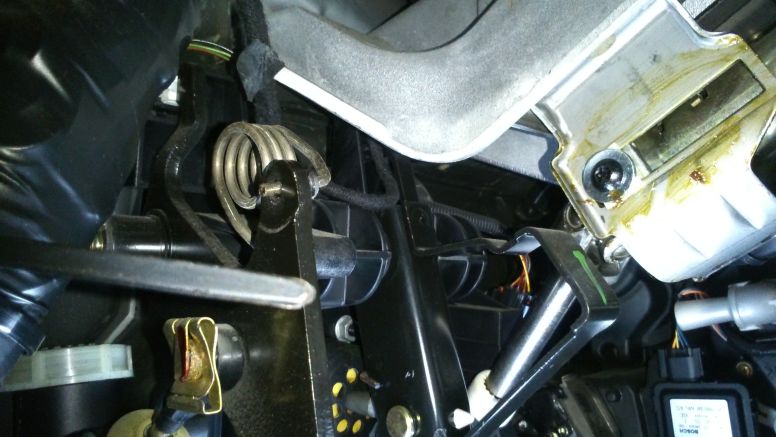

La pédale d'embrayage de ma Rover 75 de 2004 s'est mise à faire un "klong" inquiétant à chaque fois que je l'enfonçais, à peu près au tiers de la course.
Comme le bruit ressemblait à celui d'un ressort que l'on tend j'ai pensé au ressort de rappel de la pédale. J'ai donc démonté le cache situé derrière le pédalier pour jeter un oeil.
En fait, il s'agit simplement de la petite bague en plastique protégeant l'extrémité du ressort pour l'isoler de la pédale, qui s'est déplacée. Le contact du ressort métal contre métal provoque ce bruit terriblement inquiétant.
Pas facile à remboîter dans son logement car le ressort est raide et la place limitée, mais en m'énervant un peu j'y suis finalement parvenu.
Auparavant j'avais essayé la graisse, mais c'est totalement inefficace.
