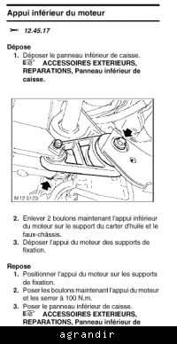

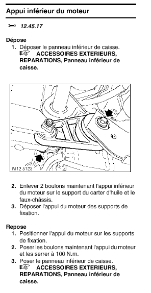

je ne c'est pas l' ancien propriétaire ne ma pas dit, par contre quand je regarde je me demande pourquoi faut il débrancher la batterie pour changer le support moteur? est ce que il y a vraiment besoin
[zt cdt mk1] - (mécanique) : presentation rover 75
« Réponse #20 le: 21 Octobre 2017, 11:00:05 »
J'avais pas suivi le fil.
il n'y a pas besoin de débrancher la batterie pour changer ta biellette anti-vibration, ou n'importe qu'elle support moteur d'ailleurs.
Qui t'as dit çà?

c'est marquer sur la rta
exup43
