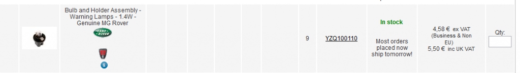

Bonsoir,pour les ampoules du tableau de bord,il faut regarder sur rimmerbros,cliquer sur pièce détachée rover 25,ensuite descendre jusqu'au tableau de bord,après choisir celle qui faut.

melo83
Merci, je viens d'y faire un tour et j'ai trouvé mon bonheur  :) :) :)

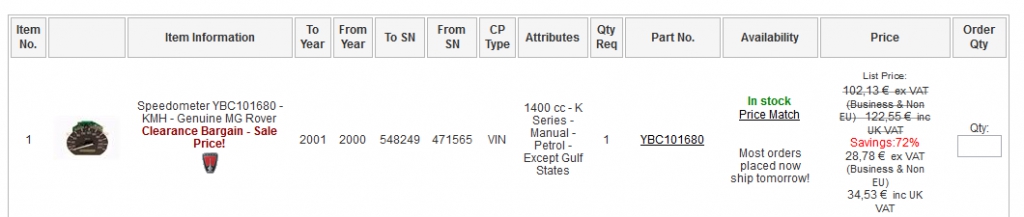

Je suis allé sur rimmerbros.co.uk pour les ampoules, par contre je ne parle pas anglais et je n'y comprends rien !  :( :( :(
Comment vende t-il les ampoules, par boite ou à l'unité ?
La colanne Qty Req correspond à quoi ?

chez rimmerbros il vendre les ampoules de compteur à l'unité,on peut mettre en français,c'est marqué choisir une langue,attention à la fin de la commande,il demande ce que c'est comme rover(25,45,75)si l'on n'oubli,la commande ne passe pas,cela met arrivé quand je les aie commandé.

Merci à tous pour les infos, j'ai trouvé les ampoules qu'il me fallait sur Rimmerbros, c'est des 1,2 watts, il suffit d'extraire les ampoules h.s des petits culots plastique.
