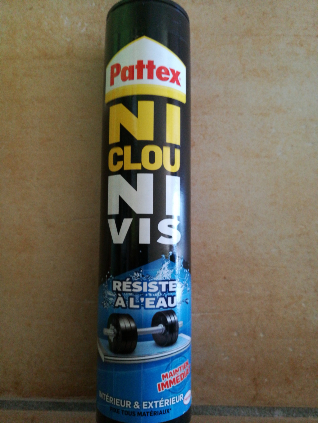

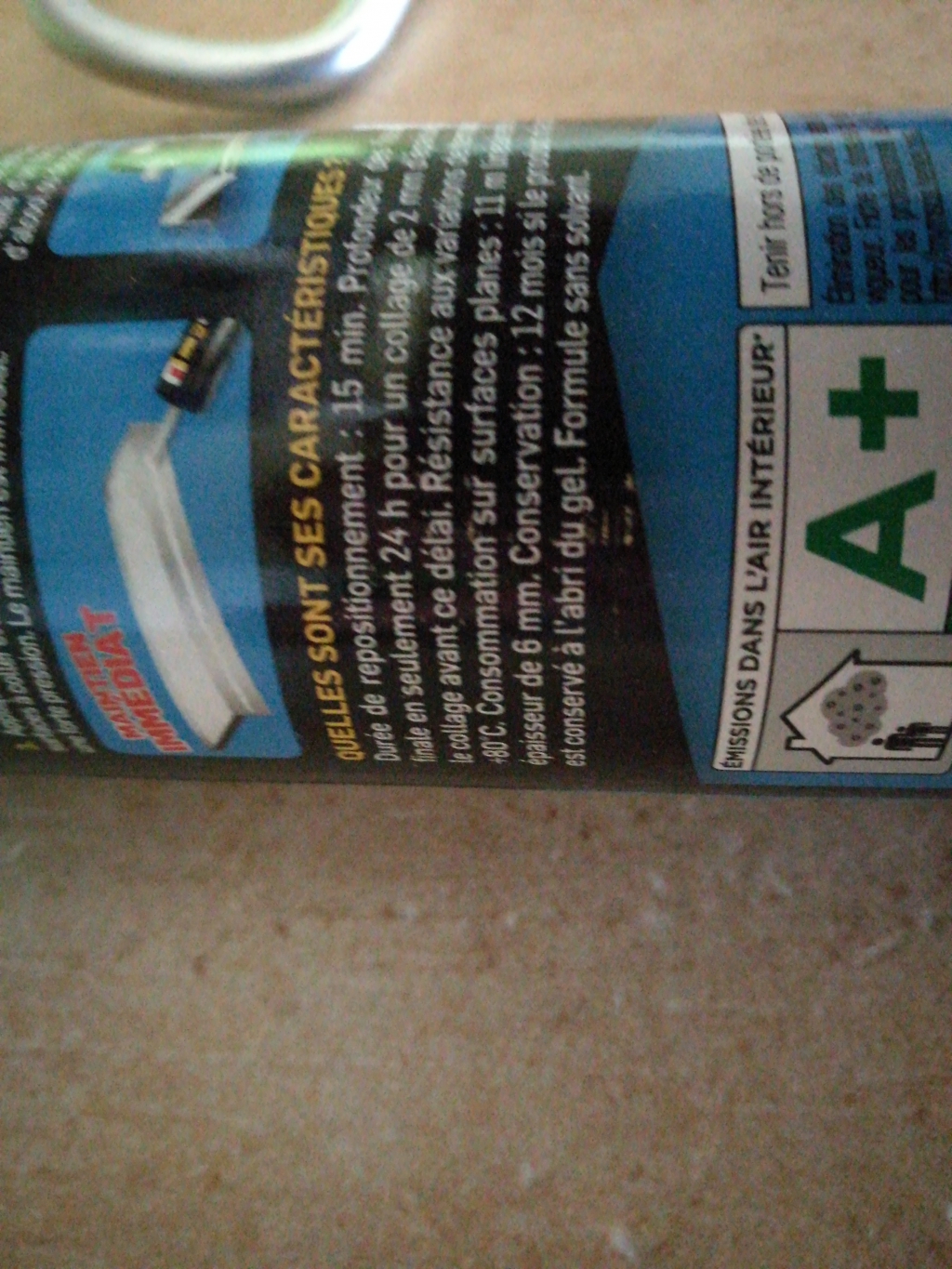

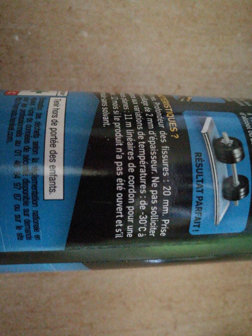

Colle utilisé pour les rectangles supports, bien sûr nettoyage puis passage d'un coup de mini outils  ponçage pour rendre rugueux les deux supports, (baguette et rectangle plastique support des clips)
