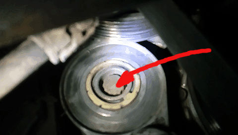

J'ai une problème de démontage de mon galet accessoire (avec la clim). Le premier vis j'ai démonté facilement avec la clé plate de 14 ou de 15 je crois.
Le deuxième vis à l'air de 12 pans. J'ai essayé la clé à pipe de taille 14, elle ne rentre pas, le 13 elle rentre, mais elle ne s'accroche pas au vis qui est à l’intérieur.
Quelle clé et de quelle taille il faut utiliser pour deviser ce maudit vis?

« Réponse #8 le: 13 Octobre 2017, 09:41:45 »
Dans mes souvenirs, c'est du 14. Mais, il faut une clé/douille pas trop grosse pour pouvoir se loger dedans. Si je me souviens bien, avant d'avoir mon kit de douilles, j'avais pris une clé à pipe de 14, et j'ai retiré de la matière sur la partie extérieure de la clé, pour qu'elle se loge dans le trou.

C'est ça, la clé à pipe du 14 n'as pas rentrer dedans.
Sur Amazon, j'ai commandé un set de différentes douilles. J’espère que ça va m'aider. Je dois les avoir la semaine prochaine entre le 16 et 18.

« Réponse #10 le: 22 Octobre 2017, 19:04:17 »
C'est bon, j'ai reçu enfin mes douilles de Tekton de 12 pans. Avec la douille de 14 j'ai pu dévisser en 5 minute mon galet tender, le jeux d'enfant. Sur Oscaro j'ai commande un galet à 38 euro de marque Gates.
