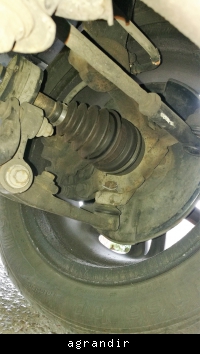

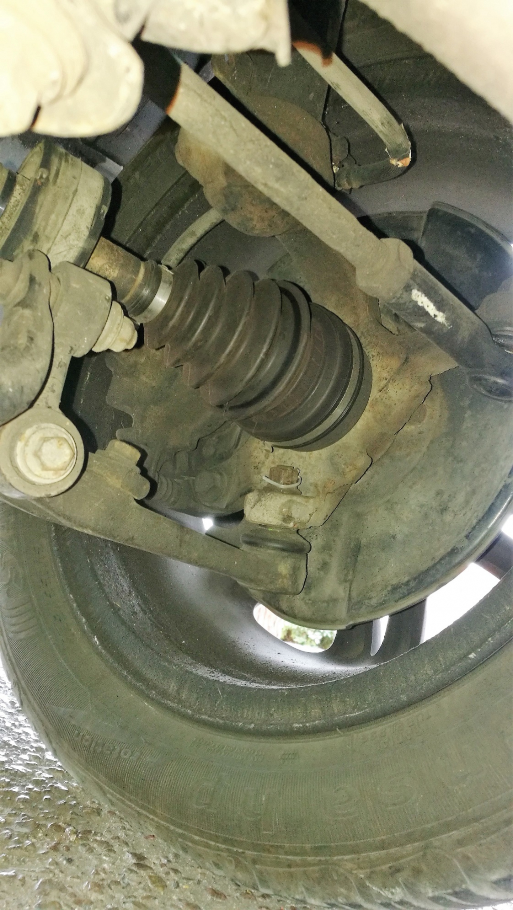

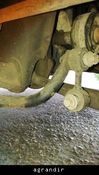

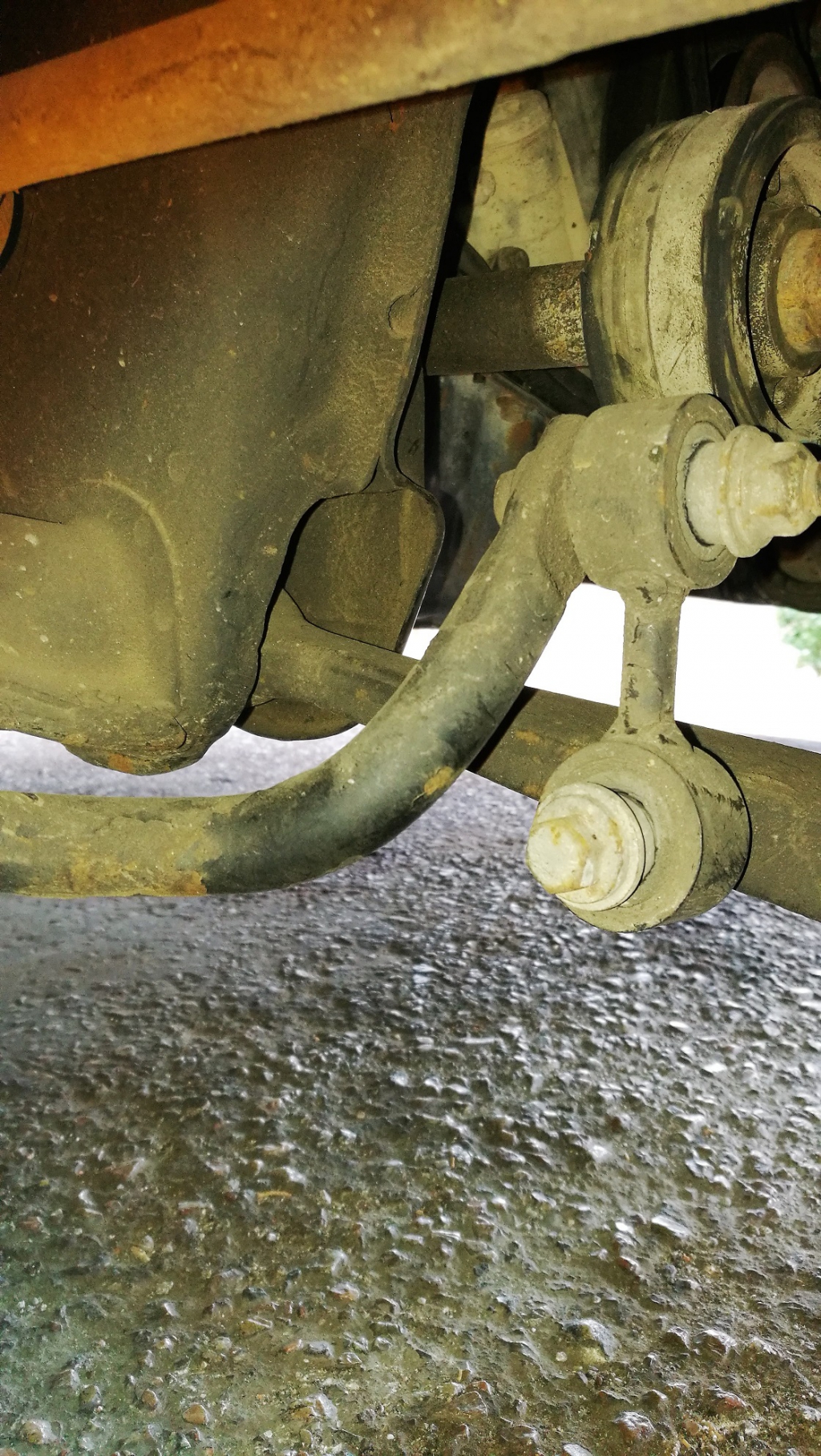

Je crois avoir la barre stabilisatrice à l'avant tordu, si bien que la biellette stabilisatrice vient forcer sur le boudin du cardan. Je me demande que faire dans ce cas là ? Est-ce que je pousse le silent bloc pour éviter une force importante sur le cardan ? J'ai envoyé des photos pour illustrer.
Les symptômes sont des à coups comme dans un balancier à l'accéleration et lors de dos d'âne accompagné de son clac clac.

Ta barre stab n’a pas l’air plié ou déformé à la vie des photos, je pencherais plus pour des joints ou roulements en fin de vie

Bonsoir,pour les cardans,si c 'est du neuf,il y a yakarouler,mister auto,oscaro,si c'est de l'occasion,voir sur ebay,ou dans une casse(france casse)ou autre,au sujet de la barre stabilisatrice,il faut vraiment un gros choc pour la pliée(c'est du rover),il faut regarder autre part.
