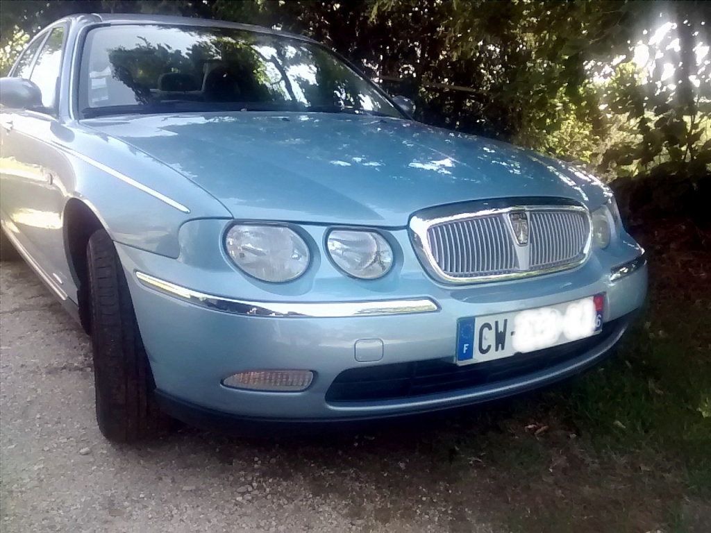

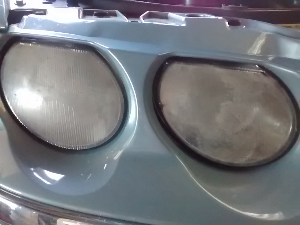

Bonjour à toutes et tous, je vous conseille vivement le kit de rénovation 3M que je viens d'utiliser ce weekend , le résultat est magnifique, pour une trentaine d'euros il est très efficace, il faut juste une perceuse avec variateur de vitesse (1500 tours conseillé) je vous conseille aussi de pulvériser un peu d'eau sur les optiques tout au long des étapes de ponçage. Ne pas appuyer trop fort sur les optiques, prendre le temps (2 heures pour les deux optiques).
Bon courage le jeu en vaut la chandelle !!

Y a un autre système si le plastique des feux sont lisses ..
Du papier à poncer de plusieurs grain de 320 à 2000..
Et une bombe de vernis tout surface
Voilà 😁

merci pour ton commentaire, le kit dont je parle fournit tout, support pour perceuse, papier de verre grain de plusieurs taille a utiliser avec de l'eau , et le polish pour la finition, pour un peu plus de 30 euros tu as tes deux optiques comme neuf !

Sinon pour 60 centimes de dentifrice blanc premier prix et un bout de chiffon en coton et tu frottes... Ca a très bien marché pour le même résultat en 20 minutes, avec de l'huile de coude.
