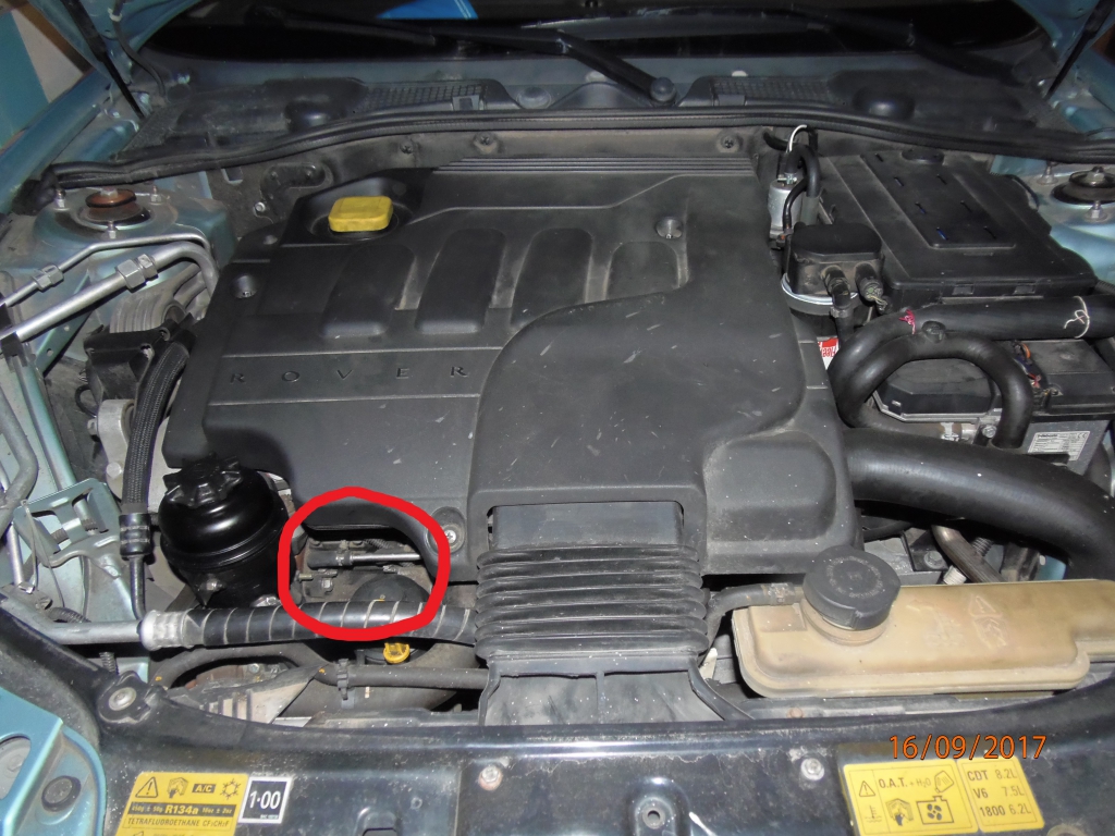

je n'arrive pas a trouver de photo montrant la pompe a injection sur le moteur, personne aurais une photo sa me dépannerais bien ?

« Réponse #10 le: 16 Septembre 2017, 07:08:48 »

« Réponse #11 le: 16 Septembre 2017, 08:38:45 »
merci, j'ai vue cette endroit sur la voiture mais j'ai pas vue de fuite c est pénible

« Réponse #12 le: 16 Septembre 2017, 09:52:44 »
Vu comme çà, il peut y avoir une fuite, mais pas où on regarde.
Le mieux pour vérifier est d'ôter le cache du dessus (2 têtes hexagonales de 8 et une visse cruciforme). Le vendeur, si tu lui expliques qu'il y a une fuite qui t'ennuie ne devrait pas te dire non.
Ou alors c'est qu'il le sait et il n'a qu'à te dire ce que c'est.
De plus, le cache enlevé, tu verras toute l'injection et si il y a une fuite, tu la verras.
Mais es-tu certain que ce soit du gas-oil? Il y a bien l'odeur caractéristique?
