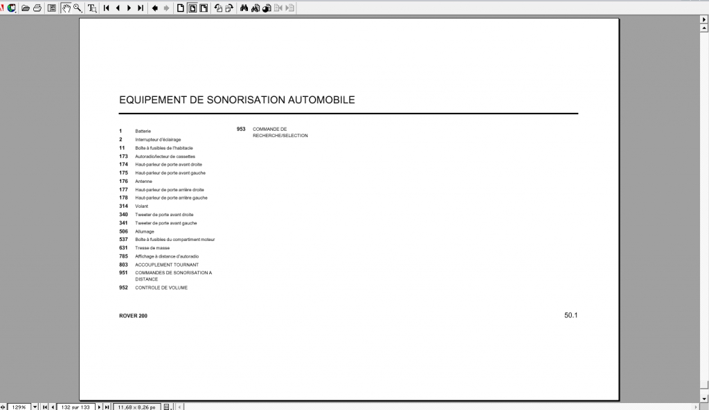

J ai enfin trouvé tous les schema electrique de ma rover  certe en anglais mais c'est déja cela
[214 si mk3] - (electricité) : schéma electrique
« Réponse #9 le: 21 Novembre 2017, 21:09:39 »
Slt,
Regardes ça in French language.
La légende :
Et le schéma :

« Réponse #10 le: 07 Décembre 2017, 16:08:35 »
Merci pat du 62 c'est exactement ce que j ai trouvé tu es de ou ds le 62
