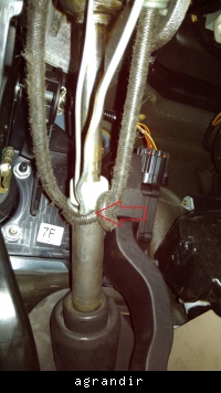

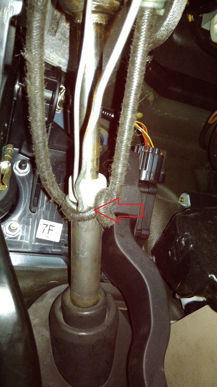

- Sécuriser la crémaillère: Déposer le cache intérieur sous le volant pour venir attacher la crémaillère (fil de fer + sandows sur la photo)

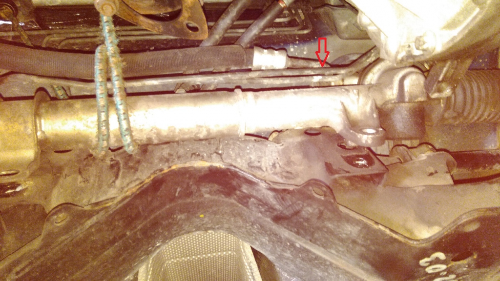

- Déposer les 4 vis de 13 de la crémaillère. Une vis est difficile d'accès car le tuyau devant empêche le passage d'une clé, il suffit de débloquer et faire pivoter légèrement le tuyau pour pouvoir passer la clé à pipe de 13.
Pas beaucoup de place, la clé de 19 qui m'a permis de débloquer le tuyau de DA (même pas perdu une goutte d'huile dans l'opération)

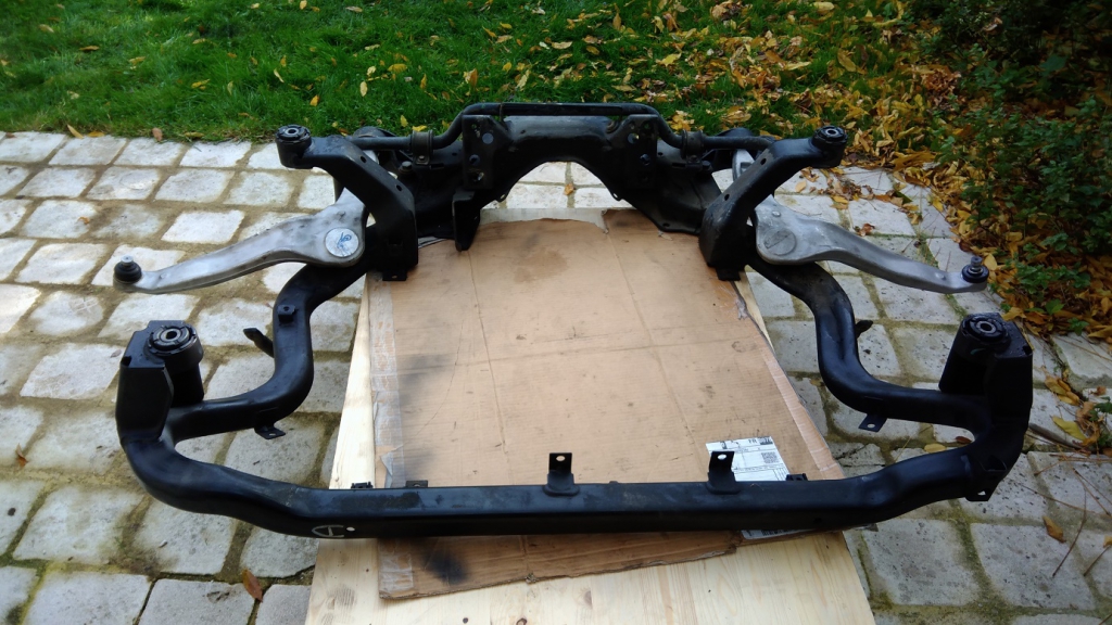

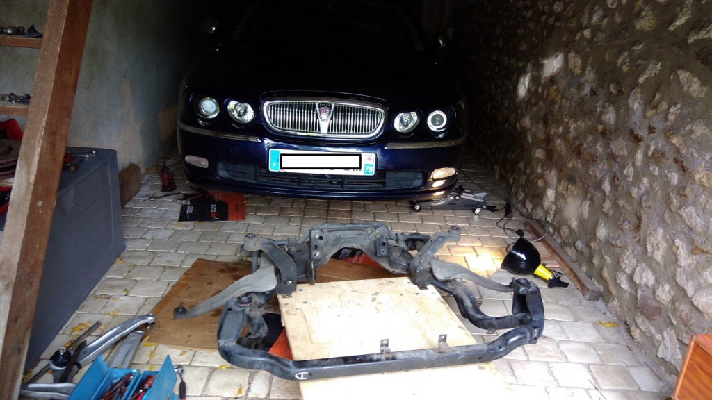

- Le berceau est prêt à être descendu, soutenir avec un cric ou deux, dévisser les 6 boulons de 15 et faire descendre en douceur.
- Le berceau est sorti, le changement des triangles est maintenant une formalité (réglé en un seul coup de masse), une petite beauté avec peinture avant remontage
- Remise en place dans l'ordre inverse, mettre les boulons du milieu en premier pour repositionner plus facilement le berceau rend peut être l'opération plus facile.
