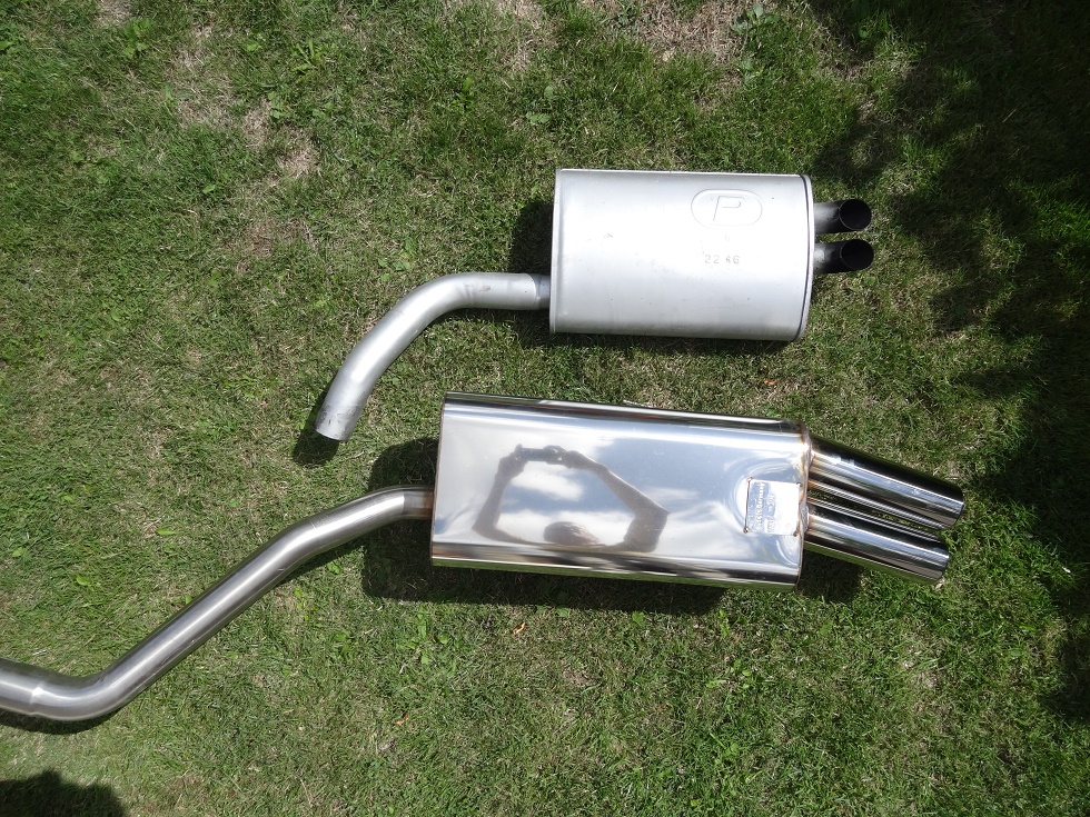

Rien a voir donc avec le modèle précédent, nous avons la un produit inox d'excellente fabrication, soudures généreuses, finitions parfaites et emballage soigné.

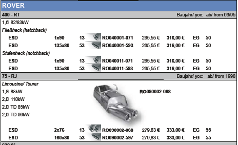

Caractéristiques catalogue constructeur:

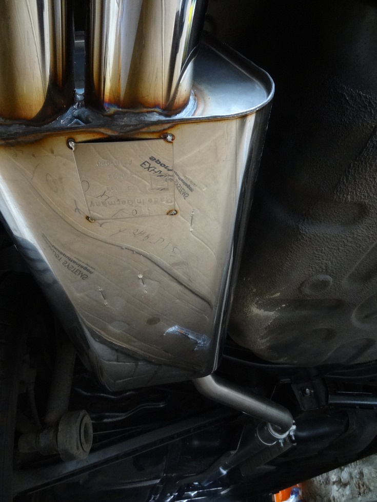

Les dimensions du silencieux en cm: longueur 50, hauteur 18, largeur 24, kit de raccordement fourni.

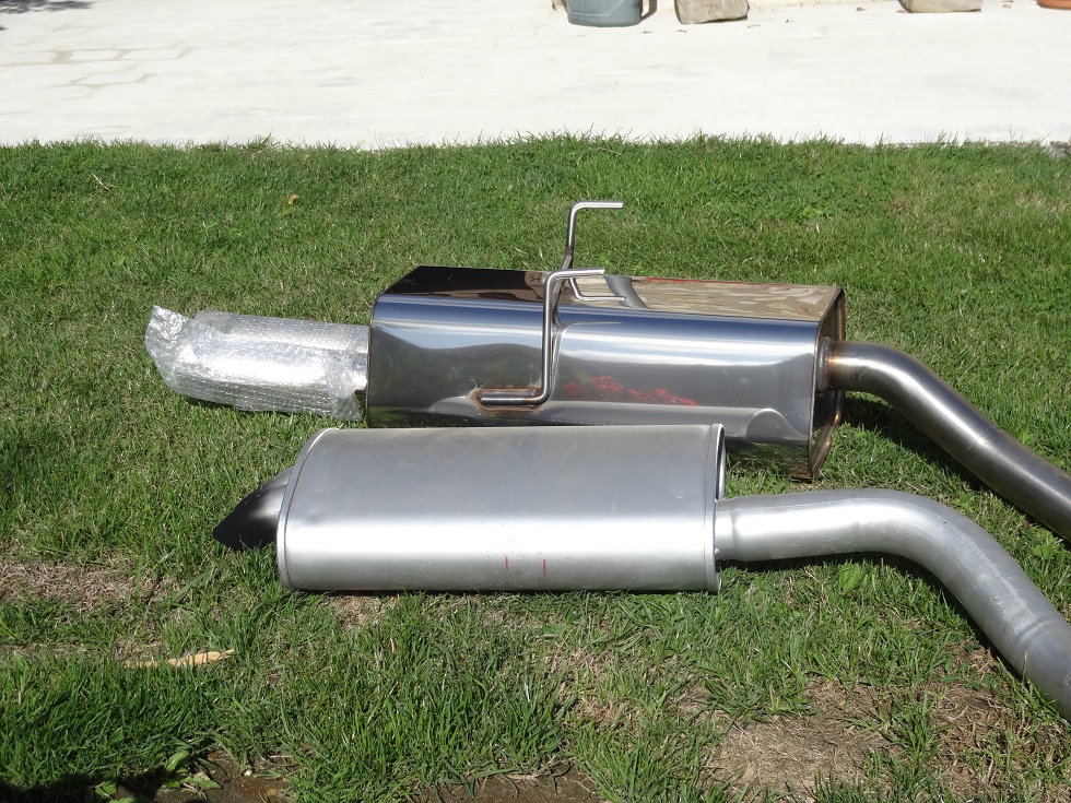

Le produit à coté du modèle précédent:
Le silencieux est monté en biais sous la caisse, c'est pour cela que les sorties ne sont pas dans l'axe

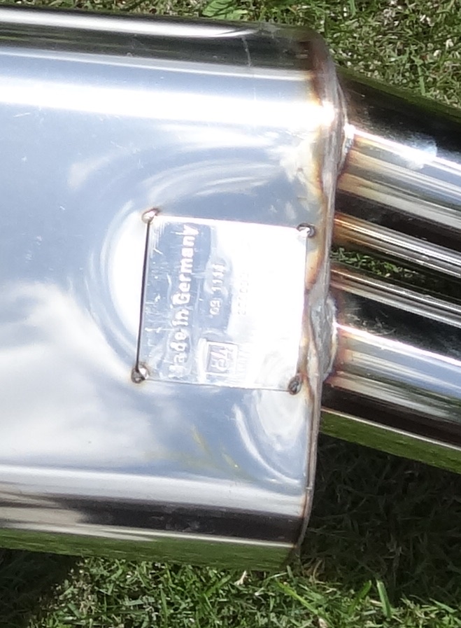

Homologation:
Une plaque gravée est soudée et un certificat d'homologation est fourni.
Remarque : le certificat homologué spécifiquement "ROVER 75" implique, selon la législation, que le bruit émis correspond à ce qui est spécifié sur la carte grise (+ ou - 5 décibels)

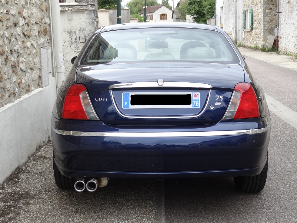

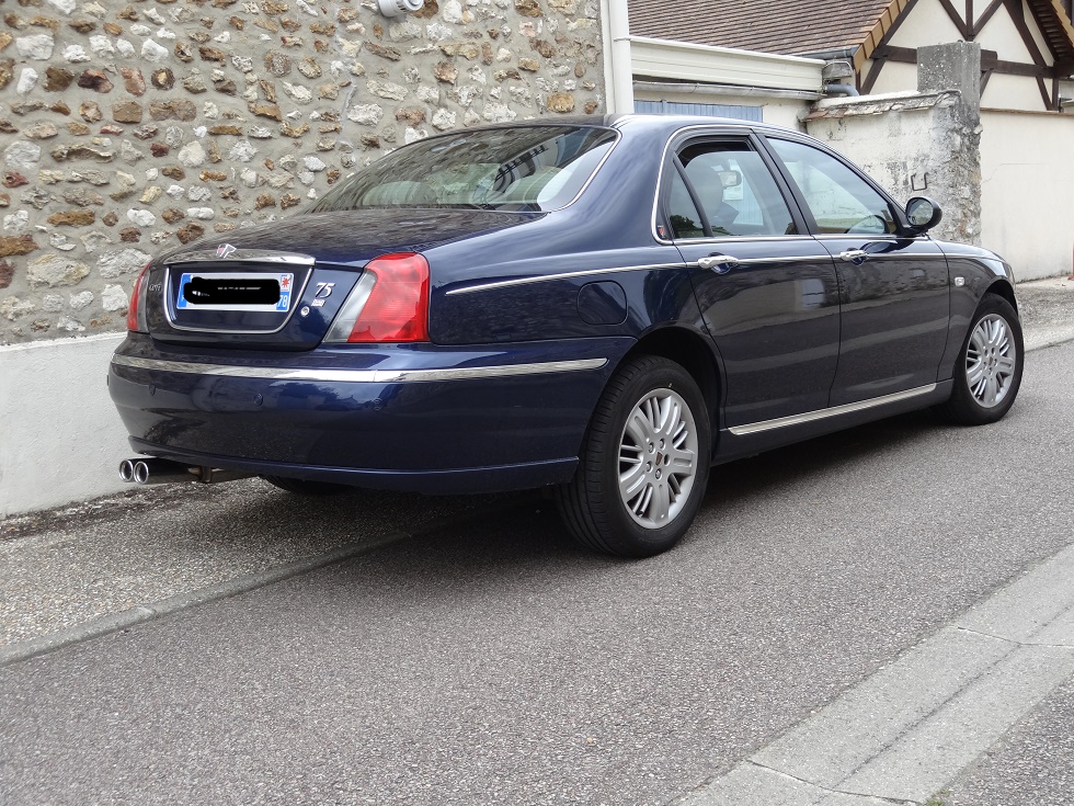

Le silence est de retour dans le véhicule, les résonances ont disparues et à l'extérieur la discrétion est de retour. En fait, j'ai même moins de bruit qu'avec le silencieux d'origine car il faut noter que les supports caoutchouc du silencieux étaient complètement durcis par la chaleur et transmettaient des vibrations à la caisse.
Fin du cauchemar et du bruit de gamelle. Chacun ses choix, mais pour moi, problème réglé et pour longtemps.
