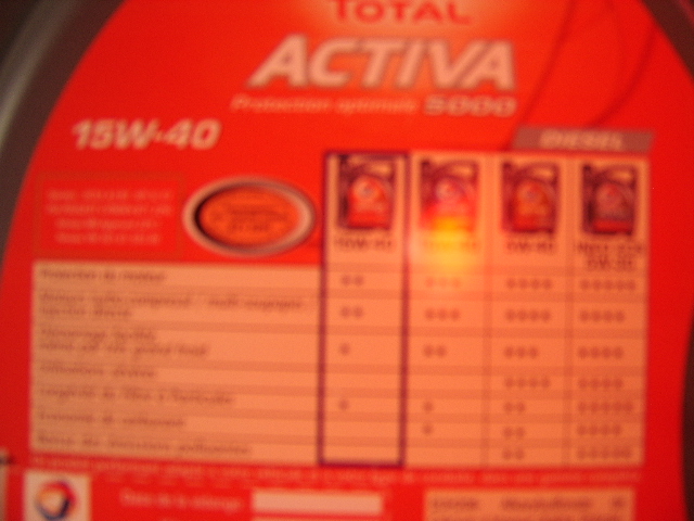

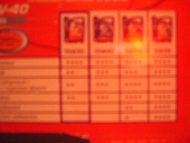

Je ré-ouvre ce sujet en ce qui concerne l choix de l'huile.... Moi , c'est de la 15W40 ...Pas de soucis !!
Mais là n'est pas le sujet de ma démarche !!
Voici deux photos ( pas trop lisibles , mais on voit les étoiles !!
Total 15w40 ... diésel ... deux bidons identiques achetés à 6 mois d'écart !!
Y a comme un malaise sur l'indication de la qualité ....Plus d'étoiles sur un bidon que le deuxième ....c'est un peu du n'importe quoi et ça trompe l'acheteur !!
Qu'en pensez vous ??
Les étiquettes ne veulent rien dire ....Intox ??
« Modifié: 29 Juillet 2017, 11:57:04 par gainz »

En regardant le livret d'entretien du constructeur ...je lis que l'on peut utiliser aussi bien de la 10W40 que de la 15W40   -- et puis , dans le Nord de France , les températures ne descendent presque jamais en dessous de -5° !!  -- donc l'huile reste fluide l'hiver !!
Mais là n'est pas la question puisqu'elle a été abordé des dizaines de fois et que les avis  --- même des pro --- sont assez confus !!
Juste monter que les pétroliers mettent un peu n'importe quoi sur leurs étiquettes !!

Perso, je n'arrive pas à voir les étiquettes des photos. Mais c'est peut-être mes yeux.
Pour un diesel turbo, de 5 à 15 W 40 semi-synthèse c'est je crois la bonne solution.
En tout cas pour des mazout comme ceux de la 75, qui ne montent pas loin dans les tours, et dans avec le climat de nos contrées.
Un truc important, changer le filtre à chaque vidange.
Excuse moi , c'est vrai , après vérif. on voit pas grand chose  .... :? :?
En fait , en comparant ce qui devrait ètre deux étiquettes identiques , puisque même graduation d'huile ...Rien ne correspond !! Moins d'étoiles de l'une à l'autre !! ?????
Alors , faut-il faire comme disent les docteurs --- ne lisez pas les conseils dans les boites de médicaments ... :lol:
