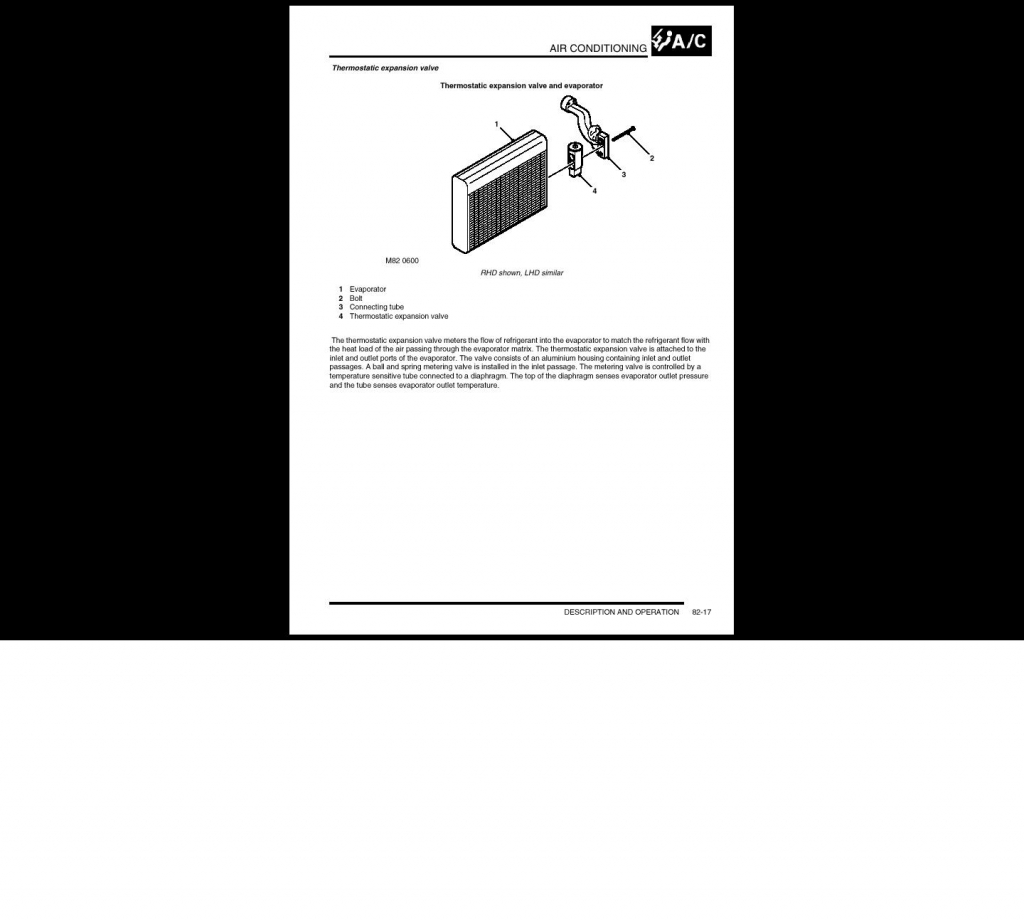

Gisèle, tu dit que rien ne peut boucher le circuit car il y a que du gaz et d'huile du compresseur, mais en effet le circuit peut être "bouché" ou bloqué par le détendeur (thermal expansion valve) ce qui semble être dans mon cas  8O
Voici une explication valide pour moi:
Expansion valves can get blocked or stick open or closed. This can be a big job to replace as on some cars the whole dashboard has to be removed. This will be indicated by the air conditioning system switches on and off as the pressure will not be correct in the system. In the worse case, this can cause the compressor to fail as if this device is not correct liquid could be presented the compressor.

OK. On en apprend tous les jours.
Mais pourquoi tout changer? Pourquoi pas juste le filtre et la cartouche déshydratante sur l'évaporateur et la thermal expansion valve sur l'évaporateur? Pour le coup, le reste, ce sont juste des tuyaux.
Après avoir lu l'exposé que tu mets en lien, je pense que ce n'est surement que la thermal expansion valve qui est bloquée.
