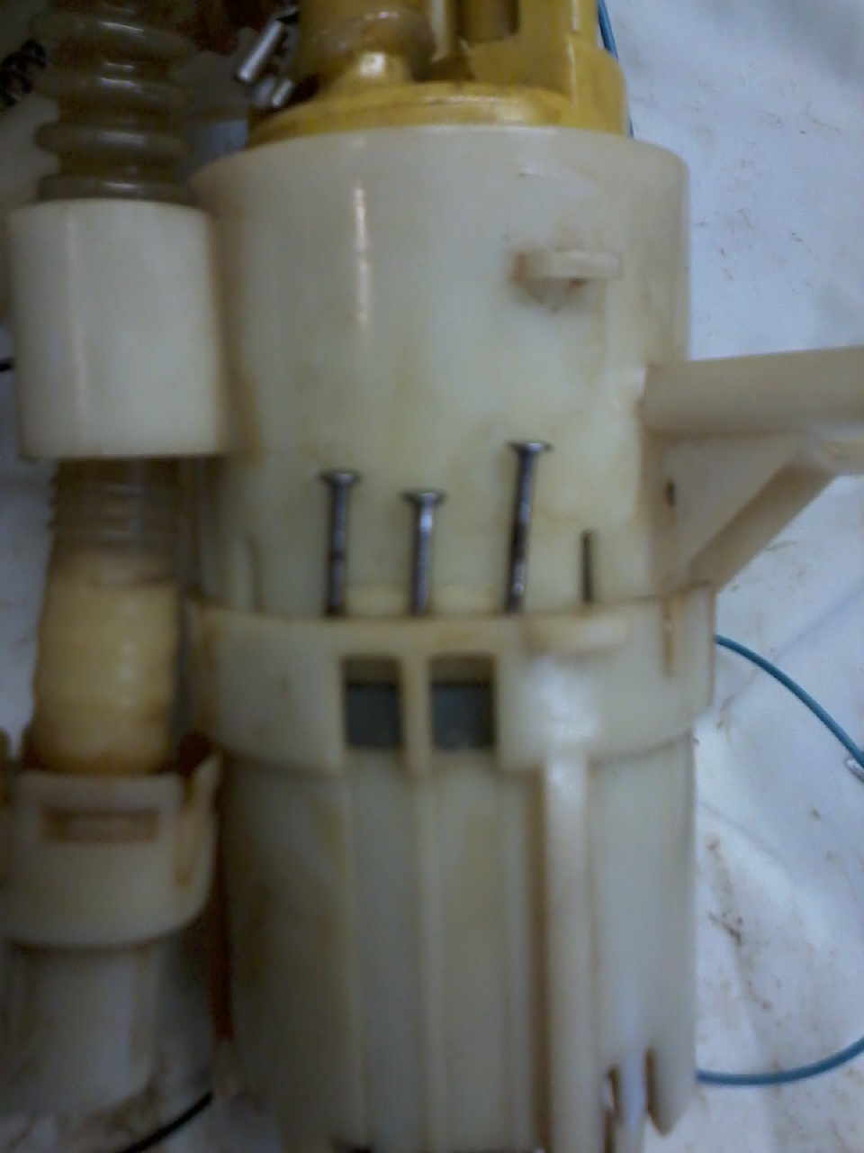

Ensuite, pour anticiper la repose de la pompe demain, la fameuse pièce en plastique rectangulaire du fond du réservoir, ça se remet bien ?
Le réservoir étant mi plein je n'ai donc pu repérer son montage...

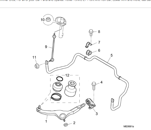

Pour le bruit sourd en braquant les roues, soit, option optimiste, coupelles (roulements) d'amortisseurs avant qui doivent être un paquet de rouille (tu peux éventuellement sentir les vibrations en posant ta main sur le haut des amortisseurs dans le compartiment moteur tout en braquant les roues), soit, option pessimiste, poulie damper. Mais là, ça devrait faire le bruit aussi en mettant simplement la clim. Ou bien aussi une des têtes de cardan.

Pour la pièce au fond du réservoir, regarde là:  http://www.rovermg.fr/index.php?topic=48659.15

ou une rotule de triangle grippée (surtout que sur 75, y'en à 2 si j'ai bien compris...).
Au sujet des coupelles, tu fais allusion à la présence éventuelle de rouille, c'est maladif sur 75?
Oui, il y a 2 rotules par triangle. Une au centre, l'autre au niveau du moyeu, mais plutôt que de gripper, elles peuvent prendre du jeu, surtout la centrale. Mais l'item à problème sur les triangles, c'est surtout les paliers arrières (item 3) . Je dois d'ailleurs les changer pour la troisième fois sur la mienne.
Non, les coupelles ne sont pas que je sache connues comme maladives sur cette voiture. C'est juste que j'ai déjà été amené une fois à en remplacer sur une Fiat, qui n'étaient plus que des tas de rouille. Je parlais de ça parce que tu semblais dire que ça faisait du bruit en braquant les roues.

Si ça peut t'aider pour la dépose de la pompe immergée de son support, j'ai trouvé une astuce pour éviter d'avoir 3 mains. J'intercale avec précaution des petites pointes entre les 2 parties pour faciliter le déclipsage.

Merci pour l'astuce, elle me servira si jamais il advient que je dois rechanger la pompe! J'ai déjà désossé tout l'ensemble le lendemain de la panne, (quand j'ai compris que, de toute façon, je n'avais aucune garantie ou prise en charge sur cette 75).
Sur le coup, je me suis dit que la greffe d'un troisième bras serait bien pratique... mais 2 tournevis plat et fin, un peu de patience, les coquilles en plastiques se sont désolidarisées sans dommage.

Réception de la pompe ce midi, préparation et nettoyage du bloc pompe / jauge puis repose dans le réservoir! Au passage, pour cette fameuse pièce en plastique en fond de cuve, une fois le truc pigé, ça se remonte super bien, le reste aussi d'ailleurs!  :wink:
J'ai donc mis le contact plusieurs fois avant toute tentative de démarrage, histoire de réamorcer la bête. Ça "glougloutais" dans le réservoir au début, ensuite, un joli bruit feutré de la part des deux pompes électriques... Quelques coups de démarreur et c'est reparti  :)!
Je voulais faire des photos, mais avec les mains trempées de gasoil jusqu'aux poignets...
Gisèle, je pense que tu as vu juste pour mon bruit de train avant... Il s'agirait bien des coupelles! Avec un peu de souplesse, j'ai réussi à prendre en main le ressort avant gauche + manœuvrer le volant en même temps. J'ai senti des crans dans le ressort, ce sont eux qui produisent ces vibrations sourdes.
De même, en prenant le ressort à pleine main et en le faisant tourner de droite à gauche (en étant accroupi face à la roue), je ressens ces crans et il y a comme un jeu puis une résistance dans la rotation! Idem pour celui de droite!
C'est donc parti pour :
- 2 coupelles / tête d'amortisseur avant
- 2 amortisseurs arrière
- 2 pneus arrière
- 2 biellettes de barre anti-dévers avant (J'en ai découvert une avec beaucoup de jeu)
