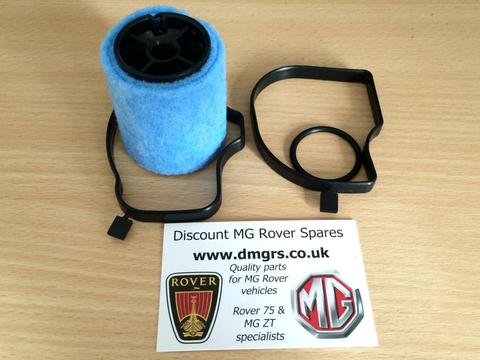

Sinon, quel est l'état du filtre pcv :wink:
