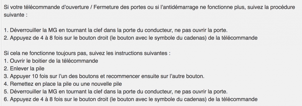

Ben j'ai réussi à sauver le coup!! :)
je suis tombé sur cette autre manip sur le net et ça a marché pour moi :
[25 2.0l di/sdi mk2] - problème antidémarrage....

Ah les astuces!!Encore une de plus!!Donc,la télécommande s'est désynchronisée.Merci d'avoir partagé!!
