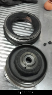

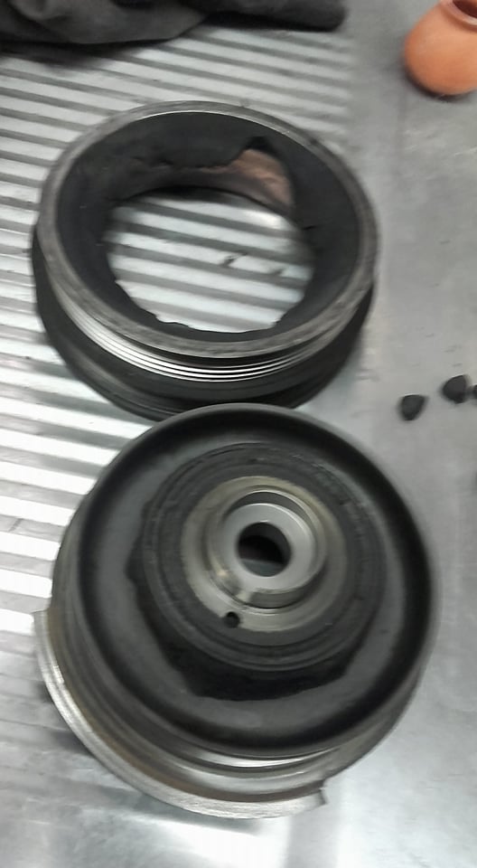

Avant de tout démonter, qu'il vérifie d'abord le serrage de la vis centrale de poulie. Juste à défaire le cache inférieur.

d après lui: poulie hs  et courroies, bien sûr, très usées
on la voit bien s arrêter dès que l on met la clim (sans le cache: pas dur)
je lui ai parle du serrage bien sur pour lui la poulie est naze (on entend un léger bruit  une fois le moteur en route)
comme vous, je pense serrage car je ne vois pas comment la poulie  s arrêterait si elle n était pas desserrée
mais bon les pièces sont déjà commandées..... :(
j en saurais plus demain, j ai demandé à voir les pièces ( après comment voit si la poulie est fichue? j en sais rien )

Facile, l'élastomère entre les 2 parties est complètement bouffé. regarde là:  http://www.rovermg.fr/index.php?topic=45274.0
Etonnant qu'elle soit naze sans faire de bruit, mais bon....

ben voilà
poulie foutue. pourtant aucun bruit
tu avais tout a fait raison Gisèle  :wink:
 avec la vidange les courroies  470 euros
je m en tire bien
merci encore pou tout vos conseils
je ne poste pas  souvent, mes connaissances sont limitées en mécanique auto mais j espère pouvoir rendre service un jour
  • Messages: 4022
[75 cdt mk1] - (mécanique) : clim ou pas clim?
« Réponse #44 le: 27 Juin 2017, 18:06:24 »
Ah, quand même 470€.
Mais ton problème est réglé donc bonne nouvelle. Elle est bien naze en effet.
Ce qui fait du bruit ce sont les ergots qui viennent taper (voir la photo que j'avais mise), et sur ta poulie, on dirait qu'il n'y a plus ou qu'il n'y a jamais eu d'ergots.
