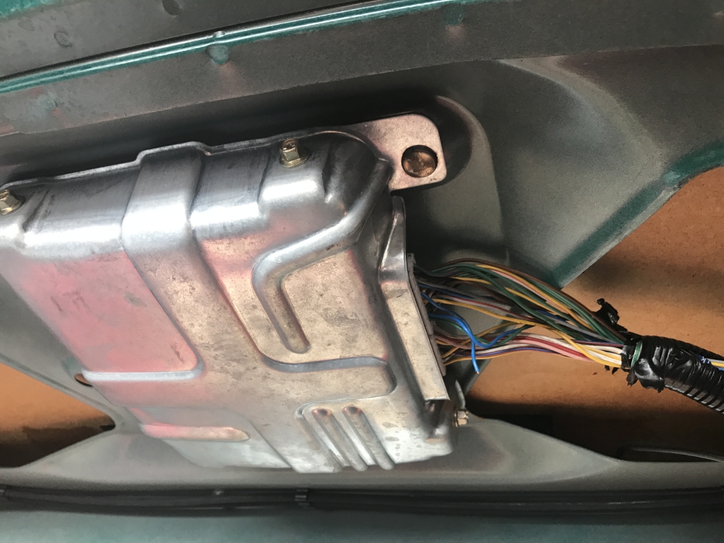

Sur 216 i cabriolet 1994 je recherche la prise diagnostique du système ABS pour faire le contrôle.
Sous le siège avant droit il y a une fiche non branchée avec 8 bornes et pas de boitier ( il n'y en a jamais eu )
Sur la cabriolet le calculateur ce situe dans le coffre mais sous la plage arrière au centre.

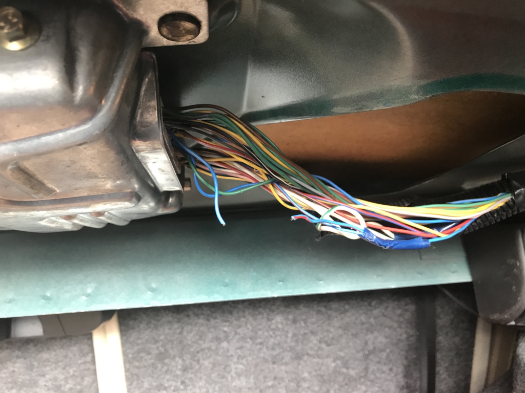

A voir l'état du câblage la panne remonte  bien avant son immobilisation.
Le fil coupé a été réparé , mais le témoin s'allume toujours quelques secondes après avoir freiner .
Quelqu'un sait me dire comment faire le diagnostique pour ce modèle ? ou ce trouve le témoin ? ou ce trouve la fiche à mettre à la masse ?

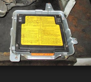

Voici le modèle de boitier ( photo du net )
Personne a une idée comment faire le diagnostique de ce modèle ?
