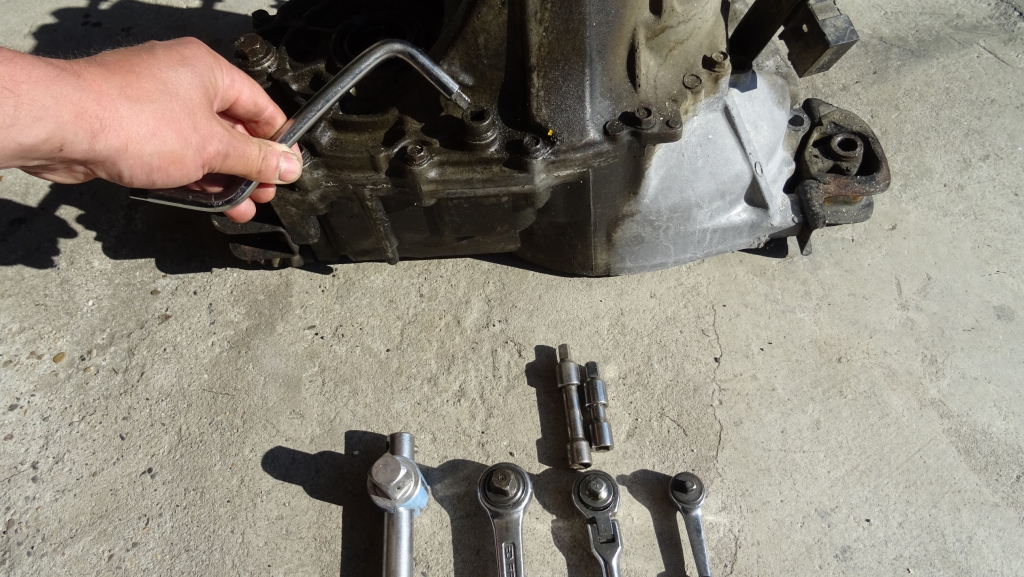

« Réponse #21 le: 27 Mai 2017, 09:23:15 »
ok je comprend mieux
il y a 4 tailles de cliquets:
sur la photo ci dessous, en partant de la gauche
le cliquet K 3/4" dit camion, pour grosse douille avec douille jusqu'a 50mm
le cliquet S 1/2" dit standard, qu'on retrouve dans 80% des cas avec douilles de 8mm a 32mm
le cliquet J 3/8" qui est la fameuse taille intermédiaire dont tu parles
Le cliquet R 1/4" dit radio, avec douille de 4 à 14mm
tu peux voir que j'ai ce cliquet junior et que j'ai également les carrés pour les vis de vidange
je te confirme que c'est la merde, et ca plie si c'est trop serré
donc dans ton cas, soit tu achète une clé comme celle que j'ai dans les mains, soit tu achètes un adaptateur standard > junior et le carré de ton adaptateur va direct sur la vis
https://www.norauto.fr/produit/adaptateur-carre-de-1-2-vers-3-8-norauto_775444.html?CatalogID=&CatalogCategoryName=
