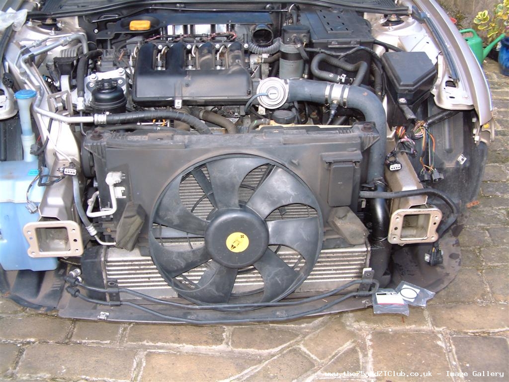

bonjour ,
voila l 'intercooler ( echangeur air air ) et la cause principale de fuite , les joints .
jorik24

c ets le "radiateur"  du bas .
voici un lien qui t' expliquera mieux que je ne le ferai , bien qu 'il soit en anglais .
http://www.the75andztclub.co.uk/forum/showthread.php?t=24863

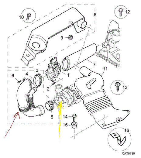

« Réponse #19 le: 19 Mai 2017, 15:27:07 »
Mais si j 'étais toi , je verifirai que mon turbo ne soit pas grippé .
deboite la dirite rigide et essaie de le tourner à la main , tu sera vite fixé .
J ai eu le même soucis , il était bloqué .
Je l ai debloqué à la main et étrangement  :eek: il fonctionne normalement depuis .
jorik24
  • Messages: 317
[75 cdti mk1] - (electricité) : capteur temperature admission
« Réponse #20 le: 19 Mai 2017, 15:47:57 »
Tu déboites (feche rouge ) , et tu tournes à la main la turbine du turbo (flêche jaune ).

OK se sont donc des joints thorique sur les tubes qui s emboite a echangeur
Je commande deux joints immediatement

Oui, 2 joints toriques, item 2 sur la vue et il y en a 2 contrairement à la vue. https://www.rimmerbros.co.uk/Item--i-GRID001960

Comment une fuite d'air peut provoquer ce phénomène? Tout simplement parce que le moteur et sa gestion sont calculés pour fonctionner avec de l'air compressé, pas de l'air ambiant. Et crois moi, j'en ai fait l'expérience par 2 fois (une fois avec les joints HS, une fois avec la durit déboîtée au niveau de l'EGR), le moteur tourne très mal avec une fuite d'air.

bon mauvaise nouvelles pour moi j ai demonte mon pare choc , mon optique droit
je demonte les durites qui tiennent par un collier et la ben pas de joint thorique sur ma 75cdti de 2003
un simple sertissage par collier
mes durites viennent par dessus la piece de l echangeur air/air il y a un bosselage qui permets de positionner le collier mais pas
de joint thorique sur le schema on dirait que la durite est de diametre inferieur a l entree de l echageur
j ai verifié le turbo il fonctionne et au ralenti durite enlever on le sens tourner si on accelere un peu il siffle....
de toute facon il tourne librement a la main et au ralenti on le voit tourner
