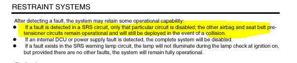

Tripatouiller les connecteurs sous le siège ne changera rien puisque c'est un faux contact qui cause l'allumage du témoin, par définition il faut refaire les contacts en question, ce qui n'est pas bien compliqué au passage. Débrancher la batterie, attendre 20 mins par sécurité, pour permettre aux condensateurs stockant l'électricité pour le déploiement des airbags de se décharger, pour éviter une explosion intempestive...et changer le contacteur jaune sous le siège par un équivalent, des dominos, ou en soudant, en isolant les connecteurs ensuite, bien sûr...sachant que la solution soudure empêchera d'enlever les sièges de la voiture le moment venu, si besoin, sans défaire les soudures.
A noter que dès lors que le voyant airbag est allumé en permanence, quelque soit la cause, AUCUN airbag n'est susceptible de se déployer, et les prétensionneurs ne rempliront pas non plus leur rôle. La documentation technique est très clair sur ce point.
J'ai pas les mêmes infos....
Merci Gisele de cette précision, ce passage m'avait échappé, mais un autre passage de la doc Rave indique qu'en cas d'allumage du voyant l'ensemble du système est susceptible d'être inactivé. Je ferai un copier/coller plus tard.

J'ai vu ça aussi. Tout doit dépendre de ce qui fait allumer le voyant. Si par exemple, c'est l'airbag passager, je suppose que seul celui-là sera inopérant, par contre, si c'est un acceléromètre, il est possible que tout le système le soit.
