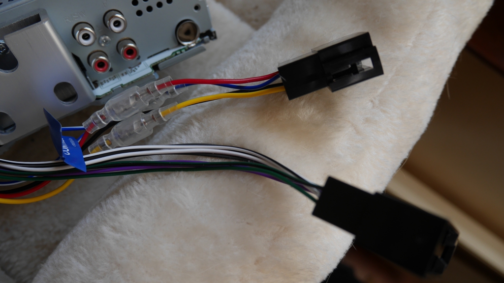

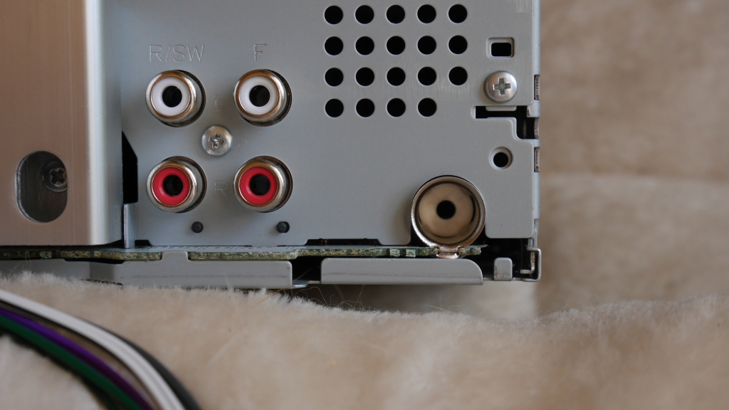

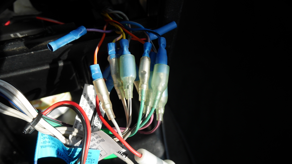

Vla les photos, d'abord le cul du poste avec 4 prises cinch que j'utiliserai pas et le connecteur antenne, bien profond :

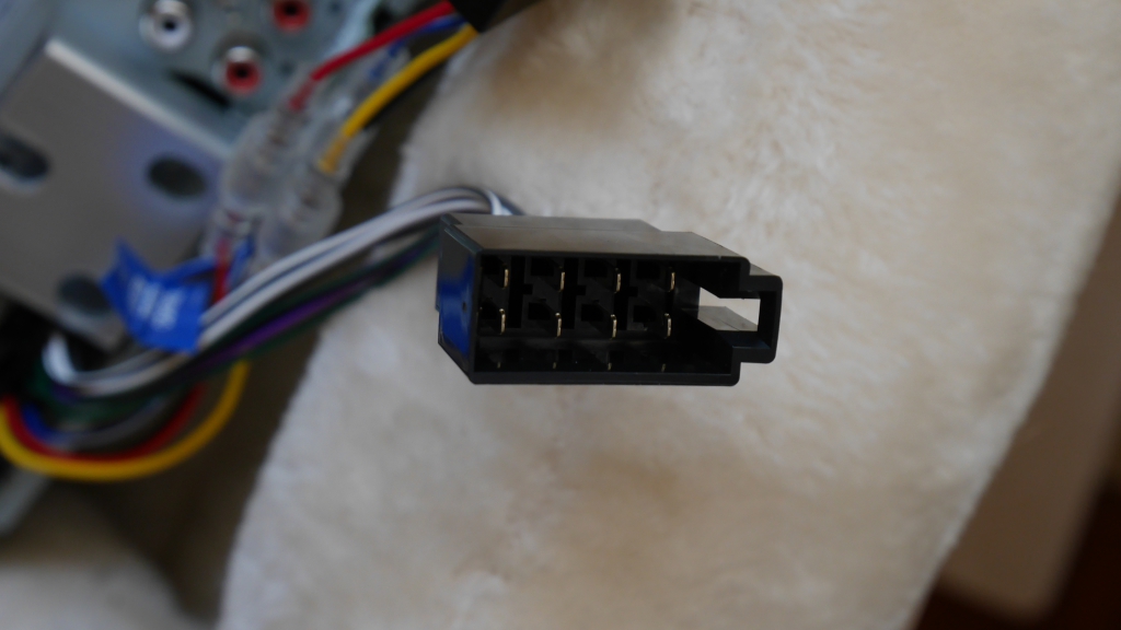

Les connecteurs ISO. A noter que celui de l'alimentation a ses fils reliés par des cosses, pas celui dédié aux fils hauts parleurs, dommage, c'est exactement l'inverse côté bagnole...
Là on voit que les connecteurs ISO sont mâles : si je veux y connecter des adaptateurs ils devront être femelles :

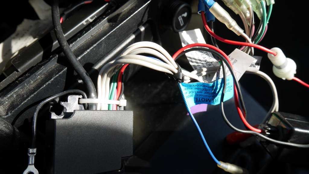

Côté paquet de nouilles bagnoles, des câbles reliés à l'adaptateur propriétaire via des cosses,  ce sont les fils HPs :
Et l'arrière de l'adaptateur propriétaire,  tout arrive là, les HPs, l'alim en noir et rouge, mais pas de jaune. Le plus gros,  noir, c'est le câble antenne,  a priori indémontable, à  couper :(
La partie alimentation avec antiparasite et fusible (toujours pas de fil jaune, juste noir et rouge) :
Joudru, ton deuxième lien me semble adapté en effet pour récupérer le câble antenne mais il faudra en plus un adaptateur pour l'insérer dans le poste ?
« Modifié: 25 Mai 2017, 00:42:28 par VSOP »
Au vu de ce que tu as, on voit bien que quelqu'un à coupé la connexion iso de la voiture.
Le deuxième lien de Joudru est le bon tu n'auras pas besoin d'adaptateur
Il te reste à acheter une prise iso femelle pour remettre ça au propre

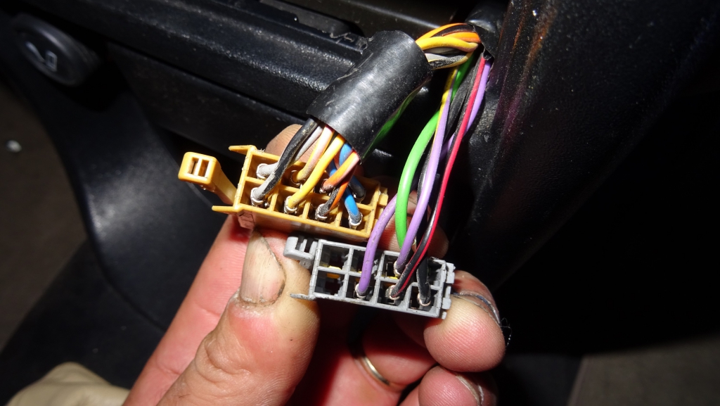

voici mes connecteurs
est ce que ca peut t'aider ?
si oui je peux le faire un schéma plus précis des couleurs
parce que là, j'ai été obligé de tout démonter pour avoir accès :aga:

Je ne suis pas avec la voiture là donc je ne sais pas si ça va m'aider... mais un truc m'inquiète : si le connecteur jaune est rempli de 8 fils, c'est que le gris est celui de l'alimentation et y'a... 5 fils ! Le connecteur ISO de mon autoradio en a que 4 : le ''remote'' dont je me fous complètement car non présent, je pense, sur nos ''HW'', les noir, rouge de l'alim et le fameux jaune ''permanent'' que je cherche toujours côté auto...
Tu as une idée de ce que sont les 2 câbles en plus ?
Dès que je peux, je regarde déjà les couleurs des miens... j'ai l'impression que je n'ai pas les mêmes.

le connecteur brun est celui des HP
c'est facile, tu a a chaque fois une paire de couleur identique pour chaque HP, dont un des deux fil contient du noir. C'est le fil du-
HP avant gauche: jaune noir et jaune rose
Hp avant droit: orange noir et orage rose
HP arriere gauche: gris noir et gris rose
HP arriere droite: bleu noir et bleu rose
pour le connecteur alim:
+ apres contact: vert clair et blanc
+ permanent: violet
masse: noir
il reste le rouge et noir qui sert a l’éclairage du poste
et le violet et jaune (pas sur que tu l'a) sert dans mon cas a alimenter l'antenne électrique du coffre (le fameux remote)

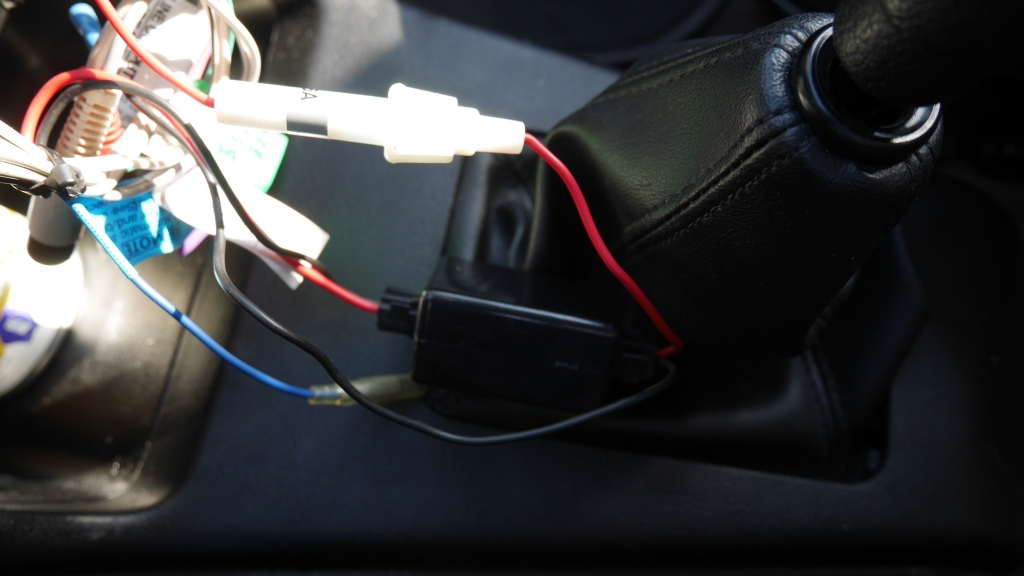

Une dernière question, j'ai ce truc qui ressemble à un antiparasite en série avec un fusible, ils sont sur le raccord entre le faisceau bagnole et le connecteur propriétaire  (connectés au vert blanc ou violet je ne sais plus...), je les vire ou je me reprends à leur sortie pour aller au connecteur ISO que je vais recevoir ?
C'est le fusible qui m'inquiète un peu, s'il y en a un là... y en a peut être plus, en amont... ?
