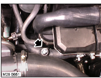

Pour la vidange du LDR sur ma 75 mk1 2.0 Parkline le principe reste de la purge est le même que sur le tuto de la K séries KV6 ? vu sur le forum ?
[75 CDTI MK1] - Problème chauffage et clim
« Réponse #7 le: 19 Avril 2017, 16:17:35 »
La purge est sur une durite qui va au Webasto.
C'est beaucoup plus facile et surtout moins problématique que sur les moteurs essence.
Tu remplis le vase d'expansion, tu mets en route, tu ouvres la purge jusqu'à ce que ça coule, tu ajustes au niveau correct et c'est tout. Ensuite, tu vérifies le niveau tous les jours pendant quelques jours.

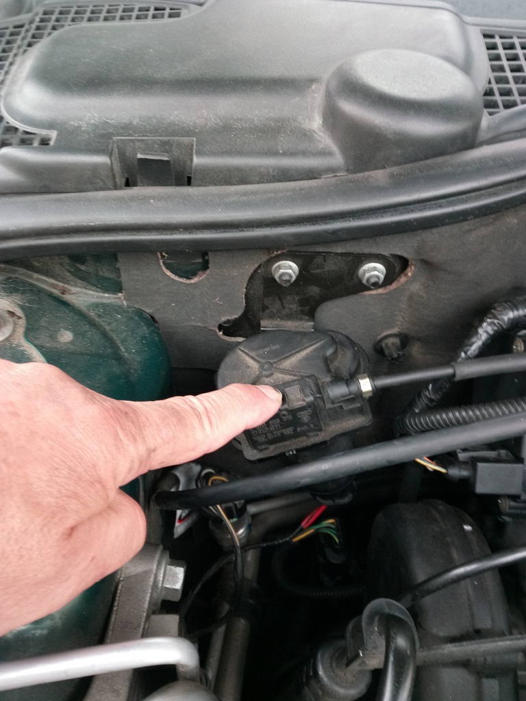

En ce qui concerne la purge mon système ne ressemble pas au tien il a du être changé mais je pense qu'en débranchant la durite que l'on vois dessus et qui ressemble à celle que tu ma montré en photo le résultat devrait le même qu'en pense tu ?

Rebonjour juste une question  y a-t-il une différence entre capteur haute pression et régulateur de pression la pièce en bout du rail d'injection sur Oscaro il parle de régulateur  de pression.
Merci d'avance
[75 cdti mk1] - problème chauffage et clim
« Réponse #12 le: 20 Avril 2017, 15:57:24 »
Le capteur est en bout de common rail. Il envoie l'info de pression HP à l'ECU. Le régulateur est sur la pompe HP. Il régule la pression HP en renvoyant l'excédent au retour. C'est là-dedans qu'il y a une petite bille. Sur Oscaro, je n'ai vu que le régulateur. https://www.oscaro.com/detendeur-systeme-de-rampe-commune-rover-75-2-0-cdt-berline-131cv-3996-22848-126-gt#385
